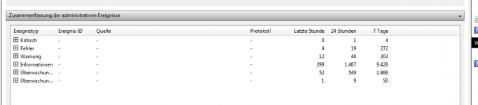

wenn ich wüsste wo ich im Ereignisprotokoll schauen soll ;-) [Filter / Bereich ...
OK einiges sind Meldung wie ... WINFAX noch nicht vollständig installiert;
oder der Lenovo-Fingerprint-Dienst (immer) noch nicht eingerichtet;

Dann gehe doch mal in der Ereignisanzeige den Baum durch zu den Windows-Protokollen - System und Anwendung. Dort müssten die entsprechenden Fehlermeldungen oder Warnungen zu finden sein.
ja guckt hab ich da auch schon, aber wenn man nicht mal weiß, was man im Heuhaufen suchen soll (Nadel, Schmuck, ...) ist's nicht so einfach
Direkt beim FN+F5 => nicht aktivieren der WLAN-Karte habe ich keinen Eintrag gefunden.
Und beim Check, des Boot-Prozesses nach kompletten Herunterfahren - ist mir nichts aufgefallen (brauch wohl ne brille ;-)
Kann auch keinen Eintrag geben, da bei fehlenden Hotkey-Features kein Ereignis ausgelöst wird.

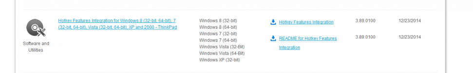

WLAN wird außerdem nach Drücken von Fn-F5 nur angezeigt, wenn das treiberpaket installiert ist. Einbinden über den Gerätemanager funktioniert in den seltensten Fällen, da dadurch nicht alle Komponenten installiert werden, die Fn-F5 benötigt, wobei die WLAN-Karte aber funktioniert.
Verwende Version 3.52.0001 (in Tabelle ganz unten)
3.52.???? ist nicht in meiner liste ??? (meiner ist halt 4171-cto + 6300-agn)
siehe auch bild
Da steht er:
Supported ThinkPad Systems
* T400, T400s, T410, T410i, T410s, T410si, T420, T420i, T420s,...
Wähle in der Dropdown-Liste "Software and Utilities" aus statt "Network Wireless LAN" - dann findest Du auch die Hotkey-Features
Da steht er:
Denke die neuen Hotkey Fetures sind es auch nicht -
download + installiert = immer noch das gleiche Ergebnis FN+F5 kein Aktivieren WLAN möglich
