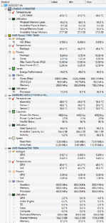

Aktuell sieht es aus wie im Anhang, und der Lüfter ist sehr deutlich zu hören:

Da der 11er-Sensor und eben nicht die CPU der Auslöser zu sein scheint, vielleicht mal sowas wie hier probieren (alt, aber hey, immer noch gültig) und den 11er-Sensor testweise in der Ini deaktivieren oder einen Offset setzen:
https://thinkpad-forum.de/threads/problem-mit-sensor-11-pwr-und-tpfancontrol.109937/

Okay Temperatur 50°C habe ich gefunden, welche Drehzahl liegt an, die Lüfterdrehzahl habe ich nicht gefunden?

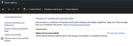

Die Lüfterdrehzahl habe ich dort auch nicht gefunden, wo kann man die sehen?
Ich habe anscheinend nur den "Ausbalanciert"-Plan:
Nur wenn ich einen neuen Plan erstellen will, kann ich einen der anderen als Vorlage verwenden.
Keine Ahnung, warum das so ist?
Klicke auf "Change Plan Settings" (siehe oberer Screenshot)und schaue unter Processor Management, welcher Prozentwert bei Netzbetrieb angegeben ist. "100%" ist mit Turbo, 99% lässt auf den höchsten "Nominal-Takt" hochtakten. - So ist es zumindest bei Intel CPU, ob es bei der AMD auch so ist, weiß ich nicht.
War schon so eingestellt:
Selbst TPFanControl (bzw. der Nachfolger) bekommt den PC höchstens für Sekunden leise.
Wenn der Lüfter aus ist, ist "11 pwr" nicht angezeigt.
Dann kommt er wieder mit 65° und der Lüfter geht wieder an:
