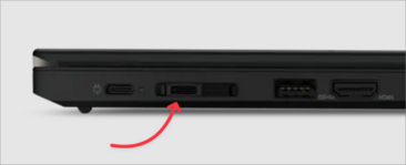

Vorderer/hinterer USB Anschluß. Damit ist der Anschluß am T14 gemeint, richtig? (EDIT: Könnte ja auch an der Docking vorn/hinten gemeint sein, kennt diese 40AS nicht)
Funktionieren denn andere USB Dinge noch? CardReader, Camera, USB Sticks?
so ist es (oben ergänzt)
Bisher ja - solange die Dock angezogen ist, auch HDMI funktioniert auch noch. Sobald die Dock angeschlossen ist, funktionieren die USB-Geräte nicht, bis das Kabel abgezogen wird. - Den HDMI-Anschluss des T14 habe in dieser Konstellation mit angeschlossener Dock nicht getestet. Kann es nachher aber nachholen.
Die Webcam lässt sich mangels Bildausgabe nicht beurteilen und eine leuchtende LED sagt nichts darüber aus, ob die Cam wirklich funktioniert..
Edit: der interne HDMI zeigt auch kein Bild, wenn die Dock angeschlossen ist.
Es gehen beide nicht, Matt - der markierte und der links daneben.
