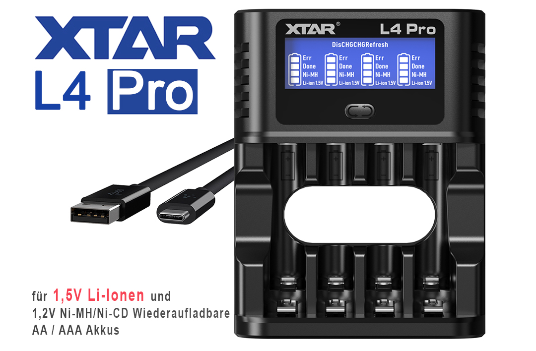

Ich hab seit Jahren nen Lader von Xtar für Lithium und NiMH Zellen, der beim Laden den Innenwiderstand anzeigt und auch Refreshzyklen fahren kann.
Bei der Anzeige der Impedanz kommt es aber zu großen Abweichungen wenn der Akku nicht perfekt sitzt und die Kontakte sauber sind. Darum mehrfach messen, der beste Wert allein gilt und wenn der nix ist kann man den Akku wegschmeißen.
