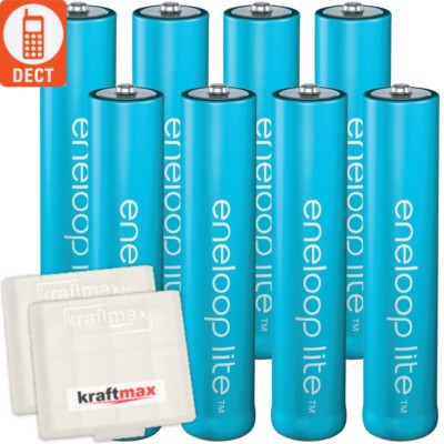

Ich habe aber eine Vermutung, was deinen Akkus passiert ist, weil genau der genannte Fall häufig ist. Und zwar laden Schnurlostelefone die Akkus im Telefon dauerhaft mit einem geringen Strom. Egal, ob sie voll sind oder nicht. Sind sie nicht voll, werden sie geladen. Sind sie schon voll, werden sie trotzdem geladen und damit hoffnungslos überladen. Und das mögen viele NiMH-Akkus nicht und gehen in kürzester Zeit davon kaputt. Das Problem ist, dass man (im Gegensatz zu Lithium-Akkus, wie sie in Laptops oder Smartphones sind), den Ladezustand nicht leicht prüfen kann und daher nur sehr schwer erkennen kann, wann der Akku voll ist. Bei einem fast vollen (oder schon vollen) Akku erkennt man es praktisch gar nicht - man kann nur bei einem schon etwas entladenen Akku nachladen und dann mit einer gar nicht so einfachen Messung den Punkt, an dem er voll ist, erkennen. Da bei Schnurlostelefonen aber eben oft auch nachgeladen wird, wenn der Akku noch gar nicht wirklich entladen wurde, ist es für das Gerät schwer bis unmöglich, den Punkt "Akku voll" zu erkennen. Also spart man sich die komplette Logik hinter einer solchen Erkennung und verzichtet komplett drauf. Einfach laden, egal ob das gerade richtig oder falsch ist, ist dann eben das Motto. Und das muss der Akku abkönnen - die meisten können das nicht (gut) ab, die von Lidl offenbar überhaupt nicht.
Was du brauchst, sind "eneloop lite"-Akkus (die hellblauen!). Die sind für so einen Anwendungsfall gemacht und halten das aus. Nimm nicht die weißen ("eneloop") und nicht die schwarzen ("eneloop pro"), die können das nämlich nicht ab und gehen sonst evtl. genau so schnell kaputt wie die Lidl-Akkus, nur dass sie deutlich teurer waren.

Gibt auch extra NiMHs mit etwas weniger Kapazität, die dafür dauerladefest sind für Telefone, mit dummer Ladeelektronik. Eneloop Lite? und sowas.
Achso, @cuco hats ja schon geschrieben. Kosten auch nicht die Welt die Lights.

Das ist relativ egal. So lange die Telefone keine Delta-Peak-Erkennung (oder was vergleichbares) haben um zu Erkennen, ob der Akku voll ist, ist es egal, wie lange du sie in die Schale stellst - sie werden nämlich eh praktisch immer überladen, sobald sie voll sind. Und meine Aussage "So lange die Telefone keine Delta-Peak-Erkennung (oder was vergleichbares) haben" ist dabei rein hypothetisch, denn mir ist kein DECT-Telefon bekannt, welches darauf setzt. Aus den o.g. Gründen, es wäre viel zu kompliziert und fehleranfällig, da macht man lieber die "wir laden immer mit geringem Strom, egal ob voll oder nicht"-Methode, setzt auf Akkus, die das abkönnen und die einzige Alternative ist, auf Lithium-Akkus zu setzen (so macht AVM das mit den Fritz!-Telefonen). Da kann man nämlich sehr viel leichter eine Akku-voll-Erkennung integrieren und daher sehr viel gezielter Laden. //EDIT: Ach ja, "laden mit geringem Strom" ist hier auch noch ein Stichwort. Manche laden halt mit geringem Strom, manche mit sehr geringem Strom. Vorteil, wenn man etwas weniger Strom nimmt: Die Akkus überleben diese Quälerei länger. Vorteil, wenn man etwas mehr Strom nimmt: Ein leeres Telefon ist schneller wieder geladen. Daher sterben Akkus in manchen Telefonen auch schneller und in manchen etwas langsamer.
Diese?
Ja, genau die.
Standard Eneloop AAA's haben 800mAh, sind zyklenfest und entladen sich auch kaum passiv. Wuerde bei NiMH nichts anderes mehr kaufen.
Dann fällst du in diesem Fall aber auf die Nase. Die Standard eneloops sind für DECT-Telefone aus den o.g. Gründen nicht geeignet und halten dann nur recht kurz. Siehe z.B. auch hier: https://www.taschenlampen-forum.de/threads/eneloop-vs-eneloop-lite.67523/
Glaube auch nicht, dass die mAh einen Unterschied machen.
Richtig, möglichst hohe Kapazität bringt einem hier nichts, wenn die durch die "Falschbehandlung" eh schnell verloren geht. Daher eneloop lite: Die haben zwar vergleichsweise wenig Kapazität, behalten sie aber auch bei dieser Falschbehandlung. Und halten damit am Ende länger als ein Akku, der deutlich mehr mAh hat laut Datenblatt.
