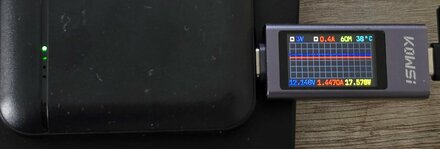

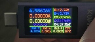

Ich habe die 37Wh Phillips Powerbank, die weiter oben verlinkt wurde einmal etwas genauer getestet.
Das Messgerät war dabei immer direkt an der Seite der Powerbank, also ohne die Verluste des Kabels dazwischen.
Ich habe sie erst 1x von komplett leer auf komplett voll geladen, es sind ~ 43,4 Wh in innerhalb von ca. 4,5h rein geflossen:
8 Tage später habe ich mein X390 damit teil-geladen, den genauen Akkustand vom X390 habe ich nicht.
Hierbei sind ca. 28,7 Wh in etwa 1h 40 Min raus gezogen worden, danach war die Powerbank leer und machte keinen Mucks mehr.
Ich hätte etwa 80-85% Effizienz erwartet, aber ich habe auch mit Maximalladung aus der Powerbank geladen.
Die Ladekurve war stabil bei etwa 17,5W, ob sie zum Ende hin abgeflacht ist, habe ich nicht mehr beobachtet:
Das erneute Vollladen ca. 1h nach dem Entladen hat auch "nur" 41,6Wh rein geladen. Hierbei gab es bei voller Powerbank einen stetigen Stromfluss von ~ 0,05W.
Also im Grunde genommen bin ich zufrieden, v.a. für 7,95€ als Kaufpreis, ich hoffe natürlich, dass die Powerbank einfach für ein paar Jahre brauchbar ist, bevor sie den Geist aufgibt.
