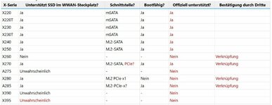

Anhänge habe ich mal im Netz gefunden, bisher stimmen sie (leider da ich eine Lösung für T470s gesucht hatte).
