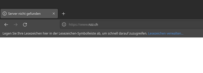

Ich habe mir jetzt über umwege Google Chrome instaliert und auch hier das selbe Problem.
Die Website ist nicht erreichbar​
Die Server-IP-Adresse von nzz.ch wurde nicht gefunden.
Versuche Folgendes:
ERR_NAME_NOT_RESOLVED

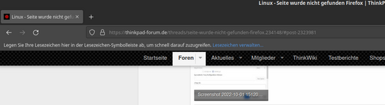

@psx vielen dank für deine Hilfe aber das hört sich alles so kompliziert an.. Schau dir das mal an.. ist das so gut?
Oben links in der Leiste hat man so zwei Zeichen.. die wiederum bei nzz nicht erscheinen. Ist das nicht etwas mit Zertefikat

Welche Zeichen meinst du?
Die ersten drei Haken habe ich raus und leider auch nichts 😞 ich meine die zwei Zeichen die gelb eingekreist sind.. die beiden erscheinen bei nzz.ch nicht

Weil er die Seite nicht aufrufen kann und somit auch nicht die Sicherheitsmerkmale prüfen kann..
