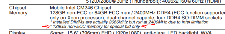

Aussclaggebend ist das PSREF dokument von Lenovo.
Ich zitiere mal zum RAM:
Mobile Intel CM246 Chipset
128GB non-ECC or 64GB ECC max / 2400MHz DDR4 (ECC function supported only on Xeon processor), dual-channel capable, four DDR4 SO-DIMM sockets
* Installed DIMMs are actually 2666MHz but run at 2400MHz due to Intel limitation
* 128GB non-ECC memory for special bid only

Im Moment würde ich das genau wie Lenovo es beschrieben hat sehen:
128GB laufen nur in Special Bid oder CTO Geräten ab Werk
