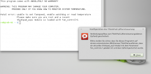

bekomme ich das auch vernünftig unter Fedora 16 zum laufen? Falls ja, wie? Falls nicht, was kann ich da alternativ nehmen?
Danke sehr!
Na ja, das habe ich schon probiert, aber leider ohne erfolg. wenn ich folgendes eingebe :
 ./thinkfan -n -c /etc/thinkfan.conf
bekomme ich :
WARNING: Using default fan control in /proc/acpi/ibm/fan.WARNING: Using default temperature inputs in /proc/acpi/ibm/thermal.
WARNING: You're using simple temperature limits without correction values, and your fan will only start at 65 °C. This can be dangerous for your hard drive.
Module thinkpad_acpi doesn't seem to support fan_control
:cursing:
Unter Kubuntu läuft diese thinkfan.conf bestens!!!

Ich kann tpfand nicht starten weil das thinkpad_acpi mit fan_control=1 geladen ist und thinkpad fan control sagt ich soll genau das sicherstellen. Irgendwie verstehe ich diese ganze tpfnd software nicht. :facepalm::confused: sorry. bekomme das aber nicht z um laufen. was mache ich bloß falsch?
system ist hier linux mint 11
EDIT: Ok also tpfand kann ich nun starten, aber da geht der lüfter kontinuierlich an und wieder aus, ununterbrochen. soweit aber erstaml "ok" ich würde das ja gern einstellen, aber die Thinkpad Fan Control Gui will nicht starten. Grrrr. was ist nu?
EDIT2: Ok nach installation des thinkfan-admin 0.96 beta 2 all statt der tpfan-admin_0.96-ubuntu2_all geht es nun. ist es richtig dass das pulsieren mit der beta 3 version weg ist? ich schau mal wie es läuft das ganze.
