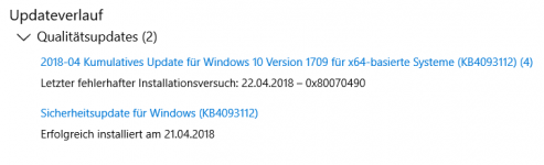

Als Windows mit seinen Neustarts fertig war, schaute ich in den Verlauf installierter Updates und dachte das wäre Erfolgreich gewesen, dort stand das das Update erfolgreich installiert wurde. (siehe Bild) Die Datum-Angabe ist zwar seltsamerweise irgendwie verdreht-aber sollte mir ja egal sein.
Aber nach einem erneute Klick auf 'Nach Updates suchen' startet der Download und die Installation von KB4093112 erneut :zornig: :brech: F** :Ich sag nix: **k
