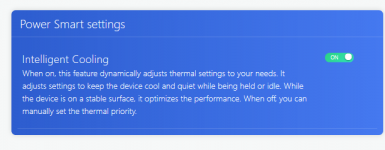

2019-11-04 12_47_18-Lenovo Vantage.png Da stehts ja eigentlich ziemlich eindeutig oder? Die neue Lenovo Vantage Software is noch murksiger als die Alte. Vielleicht mal mit diesen Settings rumprobieren. Der Airplanemode macht bei mir zumindest keinen Unterschied. Hast Du sicher auch das neueste Bios (nicht Treiber!) drauf?
