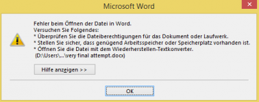

- An Mails angehängt Office-Dokumente können nicht geöffnet werden - direkt aus Outlook nicht, und wenn ich sie manuell speichere oder die temporär gespeicherten Daten im Explorer öffne, dann auch nicht.
- Sämtliche anderen Dateitypen funktionieren einwandfrei.
Folgende Fehlermeldungen bringen die verschiedenen Office-Apps:
Ich habe keine Ahnung, woran das liegen kann... habt Ihr einen Tipp für mich? Oder hiflt da nur noch eine komplette Neuinstallation?

Hier kommt mir was durcheinander vor. Kannst du denn noch neue Office-Dokumente anlegen und dann wieder lesen? Und kannst du Office-Dokumente z.B von einem USB-Stick oder aus dem Netz heruntergeladene Dokumente auf eine der HDDs kopieren und diese Dateien dann in Office lesen?

Ja, genauso war es. Nur Office-Dateitypen, die aus Outlook heraus geöffnet wurden, waren nicht lesbar, und das auch nicht beim direkten Aufrufen der Datei im Temp-Ordner (oder nach dem Kopieren in einen anderen Ordner) aus dem Explorer...
Mittlerweile nach Neuinstallation mit der "offiziellen" Variante (Umstellung des Speicherorts vor Anlegen der Benutzer) funktioniert alles einwandfrei :)
Es liegt an den Dateiberechtigungen (erste Fehlermeldung, erster Punkt): Die Outlook-Systemdateien werden zwar verschoben, aber die System- und Benutzer-Dateiberechtigungen der Office-Datei gehen dabei flöten... :thumbup:
Erklärung: Wenn auf einem PC Benutzer A und B arbeiten, soll verhindert werden, dass Dokumente für A auch von B gelesen werden können. Deshalb wird das MS-Office-Dokument an die Benutzerberechtigung von Outlook-Benutzer A gekoppelt. Verschiebt A seine Outlook-Dateien an einen anderen Ort, gilt das als "Diebstahl": Wenn das pst-Passwort nicht vergeben oder geknackt wurde und damit Emails zugänglich sind, kann ein Fremder B dieses an eine Email gebundene Office-Dokument von A dennoch nicht lesen, weil es an A und seine Outlook- bzw. WINDOWS-Benutzerberechtigung gebunden wurde.
Erst, wenn ein Benutzer A die Datei aus einer Email extrahiert und auf dem Desktop abgelegt hat, kann ein Administrator auf die Office-Datei zugreifen und die Berechtigung an der Datei übernehmen. Die Idee, die dahintersteht, ist folgende: Auf einem System, auf dem nur WINDOWS und MS-Office installiert wurden, kann ein Benutzer A niemals auf die Dateien des Benutzers B zugreifen und umgekehrt, und diese C4-Vorgabe stammt ursprünglich wie so vieles aus dem US-Verteidigungsministerium.
