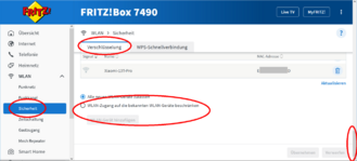

Ich habe eine Printserver mit einer IP4 Adresse (192.168.0.192), die von alle Rechnern (Kubuntu & Win10) angepingt werden kann. Einzig ein T430 (Dualboot mit Win10 & Kubuntu) kann diese IP nicht anpingen. Dieses T430 kann aber auch andere Rechner mit anderen IP4-Adressen nicht anpingen. Weder mit Win, noch mit Kubuntu. Unter Win kommt die meldung der zeitüberschreitung nach jeden paket und Linux zeigt nichts an, erst wenn ich mit STRG-C abbreche, kommt die meldung, dass alle Pakete lost sind. Ein Ping zum Router, einer Fritzbox7390 (192.168.0.1) funktioniert mit beiden BS und ins Web kommt das T430 auch. Es ist auch egal, ob ich ein Netzwerkkabel anschließe oder WLan nutze.
Ich bin da gerade mit meinem Latein am Ende. Kann das T430 von der Fritzbox (z.B. über die MAC-Adresse) gesperrt sein?
Haste 'nen Tipp oder Link, wie das geht?
Müsste selbst googlen, bin aber gerade unterwegs. Ich erinnere mich an ein Programm namens macchanger, was das kann, und in den Netzwerkeinstellungen-GUIs des Network Manager kann man das auch irgendwo tief drin.

Du hast doch auch Windows drauf? Richtig?
Dort kann man ja ohne große Probleme erkennen welche Mac Adresse deiner WLAN Karte genutzt wird.
Bzw. über die Kommando Ebene cmd per Befehl ipconfig anzeigen lassen.
Dort steht ja erstmal alles wichtige : IP Adresse, SubNet Maske, Mac Adresse, DHCP Host, DNS Server.
Und wie schon beschrieben muss es ja so aussehen :
IP 192.168.0.x (automatisch zugewiesen)
SubNet: 255.255.255.0
Mac Adresse : die der WLAN Karte
DHCP: 192.168.0.1
DNS: 192.168.0.1
Ich glaube nicht, dass die WLAN Karte defekt ist, wenn sie ins Internet geht.
Hier liegt eine Blockade vor. Entweder der IP für den Rest des Netzwerkes oder aber der Mac Adresse.
Bei Win10 gibt es eine Privacy Einstellung, die bei jedem Start eine neue MAC Adresse generiert. Unter Netzwerkeinstellungen war das, damit kannst Du testen, ob es an der MAC liegt. Meine Kinder haben damit zumindest die Zeitkontingente der Fritze ausgetrickst.
