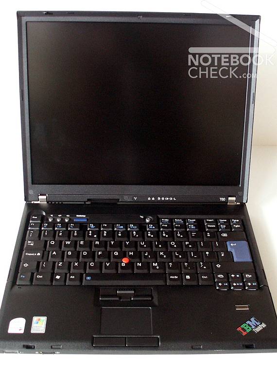

passt ein Board von einem T61 mit 14,1 Zoll 4:3 (Type 8895) in ein T60 mit 14,1 Zoll?
Falls "mechanisch ja", muss irgendwo etwas gefeilt werden o.ä.?
Ich würde nur das Board incl. Kühler und CPU tauschen wollen (Display incl. Anschluss sollte bleiben).

Angenommen, ich habe ein komplettes T61 14,1 4:3 und will darauf "nur" Display incl. Deckel vom T60 14,1 packen, geht das dann?
Falls nämlich nicht:
Dann dürfte ich nur Mainboard und Metallframe vom T61 nehmen, nicht aber z.B. das Basecover, da das ja schon wieder die Displayscharniere aufnimmt.

Der Frame ist etwas anders, falls Du den vom T61 übernehmen kannst, sollte es gehen.

Ich hätte gegen Porto, originale T61 Basecover und Metallframes da... Dann brauchste nix feilen :D
Solltest dann auch die originalen Kühlerhalte-Bleche verwenden, die ich mit schicken könnte (zwei Stück)

Die Basecover sind m.M.n. identisch
Manni
Die Komplette Display-Einheit kannst Du hin und her tauschen.
Die Aufnahmen der Display-Scharniere sind identisch.
Ja. Da mir die symmetrische Anordnung am T60 besser gefällt als das verschobene Display im T61 habe ich bei meinem 14-Zöller genau diese Kombination laufen.
Außerdem:
Die Scharniere mögen oberhalb des Tastaturbezels anders aussehen, deren Füße im Basecover sind gleich. Der Structureframe im T61-Deckel macht auch nichts, da er zur Deckelrückseite liegt.
Ok, also ist die Fixierung der Scharniere im Basecover/StructureFrame gleich aber damit hat sich das auch.
Nu ja, aber mehr brauchst du nicht, oder? Ich hätte hier noch ein leeres T61 14.1" 4:3 rumliegen, wennst Teile brauchst.
Heute habe ich es wenigstens schon mal geschafft, beide Geräte nebeneinander zu haben.
Wie von Mornsgrans geschrieben ist der sichtbare Teil der Scharniere anders; morgen werde ich mit dem Tausch beginnen.

Display getauscht, eine Schraube ging jeweils etwas schwer rein und zwar die beim linken Scharnier (also die Schreibe vom Basecover her - die innere der beiden).
Ich würde den T60 Deckel immer dem von T61 vorziehen, trotz structure Frame beim T61. Erstens sieht er besser aus, weil symmetrisch. Zweitens sind erfahrungsgemäß beim T61 die Scharniere nicht so haltbar wie beim T60 (leiern eher aus), obwohl eines optisch breiter ist.
