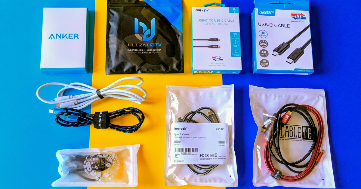

Ich habe jetzt mal nach 100 W Kabel geschaut. Sie sind wider Erwarten preislich kaum anders als andere?
Sollte ich davon eine handvoll kaufen und dann ist Ruhe?
Mit dem Originalkabel, das am Dock funktioniert bekomme ich diese Meldung wenn ich z.B. an ein EIZO Display anschließe die 70 W liefern soll. Wird ein 100 W Kabel das Problem lösen?
Wenn, dann würde ich erst einmal eines zum testen holen. Das Kabel muss dann PD 3.0, aber auch Datentransfer unterstützen. Ich würde auf Thunderbolt-Kabel mit PD 3.0 mein Augenmerk richten.
Um "Ladekabel USB-C mit 100W" oder ähnlich würde ich einen Bogen machen, kann sein, dass diese lediglich zum Aufladen geeignet sind, manche sind USB 2.0 Kabel mit USB-C Stecker und PD 3.0. Die taugen dann auch nichts, sind nur für für Smartphones gedacht, die via USB-C-Anschluss nur USB 2.0 bieten.
