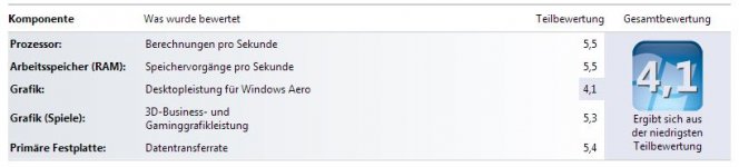

ich habe ein T61 mit WUXGA Display und nVidia Quadro NVS 140M Grafikkarte (128mb GDDR3). YouTube Videos ab 720p ruckeln furchtbar bei Verwendung von HTML5 im Chrome. Lässt sich da etwas machen? Der Windows Leistungsindex zeigt auch nichts Schönes an:
Was kann ich tun, um die Performanz zu steigern? Der neueste nVidia Treiber ist installiert, davor war der Leistungsindex mit dem Lenovo Treiber bei 4,3 (Grafik). Ich weiß, der Leistungsindex ist nicht ausschlaggebend bei der Beurteilung der Leistung, aber das verwundert mich schon sehr.

... dann wäre Deine NVS ja schlechter als die Intel-Chipsatzgrafik im T400, die bringt Leistungsindex 3,4. Würde daher vermuten, Dein NVS ist gar nicht aktiv, schau mal ins BIOS.

Mein T61p mit Nvidia-Grafik zeigt für das Display (1920x1200) einen Wert von 5,9. Dieser Einzelwert begrenzt auch das Gesamtergebnis.
Selbst mit alten AGP-Grafikkarten/128MB erreiche ich testhalber Werte um 4,0-5,0 (Windows 7/x64 - in anderen PC - nicht im T61p).
Die 2,6 sind schon extrem wenig. Ist der richtige Treiber installiert? Was sagt DxDiag.exe?
Mein Tip: aktuellen Treiber versuchen, vorher aber im abgesicherten Modus alle(!) alten Grafiktreiber löschen - booten - neue installieren. Im abgesicherten Modus sieht man oft noch alte Treiberleichen früherer Installationen, nur so kann man sie auch löschen. Wichtig: Automatische Wiederherstellung abschalten! Treiber selber auswählen und nicht von Windows wählen lassen: es wird immer der alte gefunden! :huh:
