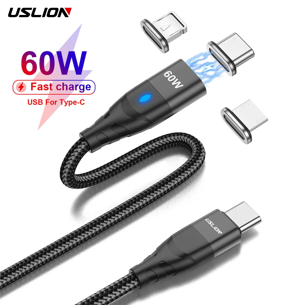

Das hier hatte ich fürs NB & hat problemlos funktioniert, aber natürlich nur bis 60W.:

Irgendwann nach ein paar Monaten habe ich dann direkt vom Chinamann ein paar "USLION" Kabel zum Testen bestellt - Billigkram halt. Nachdem das Erste ordentlich funktioniert hat gab's dann einfach mehr davon.
So 1000% zufrieden bin ich damit aber auch auch nicht... Von insgesamt 8 oder 9 Kabeln waren tatsächlich auch zwei Stück defekt - Magnete saßen nicht korrekt, haben also nicht richtig geschnappt. Hinzu kommt, dass am Magnet-Ende eine super-helle LED verbaut ist. Muss man abkleben, wenn's stört. Und wie gesagt - evtl. hat's mir ein Ladegerät gesprengt...
Ich würde Euch eher empfehlen, selbst auszuprobieren... es gibt extrem viel Schrott am Markt, und eine hochwertige Lösung die man wirklich guten gewissens empfehlen könnte gibt es nicht. Falls doch bitte ich um eine Info :D
Da muss man sich wohl ein Bisschen durchprobieren, bis man das Richtige gefunden hat - sowohl die gerade Amazon-Teile die ich hatte als auch die USLION sind prinzipiell zu leicht lösbar. Die Rechtwinkligen hingegen bleiben möglicherweise an der "Einrastkante" (also Ausrichtungs-Einbuchtung zwischen den beiden Hälften) hängen statt an den Magneten, wenn man in Richtung Kabel zieht.
