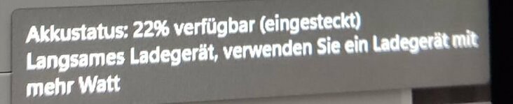

Hallo, mal eine Frage zum Netzteil vom T14 Gen5.
Ich habe heute beim Anschließen vom Netzteil am Laptop von Windows 11 am Sysmbol eine Nachrit etrhalten: Akkustatus verfügbar (eingeschaltet) Langsames Ladegerät, verwenden Sie ein Ladegerät mit mehr Watt.
Das Netzteil vom T14 Gen 5 das dabei war hat 65Watt und nun frage ich mich was diese Meldung sol, ob das eine Windows Meldung ohne Beteutung ist?
Oder habe ich das falsche Netzteil mit zu wenig Watt?
Ich gehe aber mal davon aus das das Netzteil richtig ist.
Kann jemand dazu etwas sagen was mir weiter hilft?

ist das Bios und Treiber aktuell ? Erscheint die Meldung an beiden USB-C Ports ?
habe ich das richtig verstanden das dein Notebook + originale 65 Watt Lenovo Netzteil ca 1 Jahr alt ist ?
Also hier das Foto:
Die Meldung kam genau da wo das Akku Symbol ist, war vorher nie und das Netzteil hat 65Watt.
Das Bios Upd. ist aktuell ich mache das immer über Lenovo Treiber Updade.

Als du das Netzteil angesteckt hast, kam dann wieder die Meldung von Windows, über ein Netzteil mit zu wenig Leistung?
Ist denn Notebook + Netzteil original vom Händler oder aus zweiter Hand ?
Das 65W Netzteil war beim T14 Gen 5 serienmäßig, bei Intel-Modellen gab es auch 45W Netzteile ab Werk.
Bleibt die Frage, ob es ein Original Lenovo-Netzteil ist.
Eigentliche sollte es egal sein, ob es ein originales Netzteil ist.
Solange das Netzteil und das Kabel 65W liefern können, müsste sich das Notebook zufrieden geben.
Ich kann mir vorstellen, das eventuell ein Fehler vorlag und deswegen eventuell nicht die 65W abgerufen/ausgehandelt wurden, so das Windwos gemeldet hat, dass es nur langsam laden kann.
Nein jetzt nach 2 mal einstecken des Netzteils kam diese Meldung nicht mehr.
Es kam nur der Pfeil nach unten, dass es auflädt wie vorher, deshalb habe konnte ich diese Meldung wie auf dem Foto nicht nachvollziehen.
Original, kann ich jetzt nich direkt beantworten, da steh nur Lenovo 65Watt usw drauf.
Ich geh mal davon aus, dass es original ist er war ja angeblich Neu und unbenutzt inkl Zubehör.
Spricht für mich immer mehr dafür, das Netzteil und Notebook es wohl nicht geschafft haben, sich auf die 65W zu einigen und dass daher die Meldung kam.
Denn wenn jetzt alles wieder in Ordnung ist...
Sollte die Meldung nochmal kommen, kannst Du Vantage öffnen und schauen, was dort steht, oder aber das Netzteil nochmal entfernen und wieder einstecken und gucken was passier, ob dann wieder alles in Ordnung ist.
Wenn sich das des öfteren wiederholt, wäre es vielleicht auch ein Fall für eine Reklamation.....
