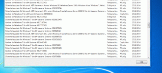

Zwischenbrericht:
Ich habe mittlerweile Win 7 vier mal neu installiert, weil ich nach der ersten Update-Installation mal in den Update-Verlauf geschaut und dann die "fehlgeschlagenen" entdeckt habe. Nach der jetzt vierten Installation hab ich kein bock mehr, noch mal neu zu Win 7 zu installieren, weil ich denke dass die fehlgeschlagenen sowieso wieder da sind. Und dann hatte ich schon selbst die Überlegung, dass es eventuell sein kann, dass die fehlgeschlagenen Updates da sind, weil es für die schon neue gibt-wie mornsgrans es gesagt hat.
bild 1 bis 4
Nach ca. 300 Updates hat eine Kontrolle unter Start/Computer/rechte Maustaste und Eigenschaften ergeben, dass Servicepack 1 immer noch nicht installiert ist.
bild 5
Ich habe schon überall im Netz geguckt, wo man/wie man Win 7 Servicepack 1 irgendwie so holen kann. Selbst auf der Windows-Seite steht drauf dass man das Servicepack über die Windows Updates holen soll.
Kann mir mal jemand einen Link posten, wo ich sofort Srervicepack 1 direkt von dort aus installieren kann? Am besten ohne auf mein Laptop zwischenzuspeichern? Weil ich find nicht, wohin der laptop speichert? Normalerweise Downloads aber da ist dann nix.
Avira unten rechts wenn ich da hingehe steht drauf ist Offline. Ich hatte früher so 2007/2008 Avira in Benutzung. Avira funktioniete damals direkt nach der Installation ohne das ich irgendwo anschalten musste. Hier etwa nicht? Wenn ich auf das Avira symbol klicke, will er dass ich mich registriere.
Ich wollte die ersten 4 Bilder dort an der stelle haben, wo ich oben bild 1-4 stehen habe, und das fünfte Bild da wo bild 5 steht. Wie funktioniert das, dass ich das nächste mal die Bilder auch dort habe, wo ich sie haben will?

Oh je!
Warum fragst Du nicht hier, bevor Du suchst, vermutest.....und 4 x WIN7 installierst?
Irgendwie kommt mir auch komisch vor, dass dein WIN7 noch 2 Tage bis zur erforderlichen Aktivierung anzeigt; wenn Du es NEU installiert hast, hast Du 30 Tage.
Und ja, das SP1 kommt meist einen Tag nach der Installation mit WIN-Update hinterher...
Und nochmal ja: Avira verlangt ebenso wie Avast eine kostenfreie Registrierung mit einer gültigen Mailadresse. Diese gilt dann ein Jahr, danach muss neu registriert werden.
So ein System ist in den Grundzügen in ein-zwei Stunden aufgesetzt; wie ich schonmal schrieb solltest Du dich an jemanden wenden, der sich damit auskennt oder sowas einmal mit eigenen Augen mit ansehen.
Wie Du da rumkrebst ist ja nicht auszuhalten....Sorry, das ist nicht destruktiv gemeint, kommt aber von Herzen ;)
Mache dir keine sorgen wegen die fehlgeschlagene Updates.
Es kann sein, dass die wieder über Automatische Updates gefunden und installiert werden, nachdem du Win7 Service Pack1 installiert hast.

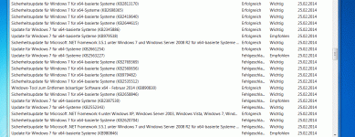

So ich hab vorhin den Link von Thomebau (chip.de) genommen, Servicepack 1 runtergeladen und installiert. Ich hoffe, so ist das in Ordnung. Ich hab dann auf die 2 Tage restaktivierungszeit draufgeklickt und windows aktiviert. Ich glaub, dass hat auch funktioniert.
Bild 1
Zu Avira wollt ich noch sagen, dass bei der Installation von avira, da hat der sich dieses NET Framework selber noch mit dazu heruntergeladen und mit installiert.
Bei Avira hab ich mich registriert und aktiviert. Sehen kann ich es wenn ich unten rechts auf den regenschirm gehe, steht da "avira ist online".
Aber wieso will avira, dass ich schon wieder dinge aktiviere? jedenfalls verstehe ich diese Bilder nicht...
Bild 2-3
Wie muss avira aussehen//bzw. wo , wie sehe ich dass avira aktive ist und sowohl malwareschutz als auch virenschutz aktiv ist?
