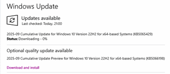

Ich habe gerade zum erstenmal überhaupt einen fix uninstalled (bisher Null Probleme seit einigen Win7/10 Jahren). Erst einmal als Warnung/Hinweis:
Update KB5065429 lief über Nacht und nach Restart heute morgen konnte ich per Explorer nicht mehr zum NAS (1TB Medion Life P89636). Via Twonkey (wird bei Netzwerke angezeigt) ging es wie immer, z.B. Uhrzeit-update. Soweit per Messages und "MS Problem Blabla" landete ich bei der Empfehlung - mein NAS will nicht per Print / Filesharing mit dem Explorer. Da Explorer 11 nicht mehr supported ist, soll ich doch Edge benutzen.
Gegenkontrolle T400, gleicher Win10 Stand ohne diesen KB5065429, alles anderen gleich, funktioniert wie bisher mit dem NAS via Explorer. Ich habe daraufhin nicht weiter analysiert und den KB5065429 uninstalled. Dauert ewig, aber jetzt ist alles wieder wie bisher ok.
Ich werde noch weiter analysieren, aber jetzt muß ich erst einmal mit dem Desktop "arbeiten" und die verlorene Zeit nachholen. Lt. Beschreibung läuft da irgendetwas wegen Zertifikate mit den Update. In die Logs muß ich auch noch schauen , evtl. Fehler weiter melden, aber ...................... erst einmal den PC normal weiter nutzen :-) .
Ich melde mich wieder, wenn ich mehr weiß. Erstmal ist bei mir 7 Tage Schluß mit updates (auf beiden Win10 Systemen). Weitere Fehler sind mir vor uninstall nicht aufgefallen. Nach einiger Arbeit am Desktop wolllte ich auf dem NAS sichern und das ging mit dem fix (s.o.) nicht mehr. Möchte nur die Info vorerst weiter geben, falls .... nach fix-install NAS testen.

Der KB5065429 kommt als Stehaufmännchen schon wieder an. Auf dem T400 habe ich es noch verhindern können (7 Tage Pause), am Desktop den LAN-Stecker gezogen (da muß ich noch aufräumen). Ich hatte kurz vor Öffnen der Sperre mit wushowhide abgefragt, da wurde der KB5065429 nicht angezeigt, nur ein security-fix. Dessen Installation lief, aber der Cum-fix war schon wieder mit dabei, am downloaden.
Frage: https://www.guidingtech.com/how-to-stop-a-specific-windows-update-from-installing/ beschreibt ein Verfahren via Powershell. Hat das schon jemand ausprobiert ?? wushowhide scheint jedenfalls nicht mehr zu funktionieren, zumindet bei dem Cum-fix. Gibt es außer totalem Stop noch andere Verfahren, so einen Fix zu blockieren ??

Eventuell reicht auch ein neues Windows Update packet zur Behebung des Problems:
Danke, dann hoffe ich, daß Win10 diesen fix auch noch bekommt, zumindest im IoT Win10..... LTSC 2021 ebenfalls, Umstellung auf beiden Win10 pro Rechnern inzwischen durch. Der KB5065429 kam nach der Umstellung (vorher im Win10 pro uninstalled) gleich wieder angewackelt und ist noch blocked/pausiert (ist KB5065426 für Win11). Medion als damalige NAS Hersteller macht nichts mehr in dem Bereich und Umgehung funktioirt nicht, der will per file-explorer NetBt. Verschiebe den Neukauf NAS dann noch etwas .....

Nachtrag 26.9.25: den Desktop habe ich zum zweiten Mal von IoT.... zurück restored auf Win10 pro 22H2 - alleDrucker weg (inl. PDF, spooler stopped auch nach starts immer wieder), Ursache ?? noch offen. Der T400 läuft brav auf IoT...... weiter - bisher. Ich warte jetzt mal noch den Oktober-Patchday ab und versuche dann auf beiden den NAS.
Hat geholfen... Der NAS funktioniert wieder mit SMB1 unter Win 10 Pro. An IoT... traue ich mich noch nicht wieder ran wegen dem Drucker-Problem (waren alle unconnected), weil ich noch an der Ursache rätsele. Andere Baustelle. Der KB5066198 hat jedenfalls das SMB1 Problem behoben.

Heute per Patch-Day Cum-KB5066751 installiert, damit wurde dann der NAS/SMB1-Fehler (durch KB5065429) auch auf dem inzwischen auf IoT...LTSC 2021 positionierten T400 fixed (der bekam keinen Preview-fix wie das normale Win10pro, KB5065429 wurde auf der IoT-Liz nach uninstall zwangsweise sofort wieder von MS installed, oder ich hätte all fixes stoppen müssen).
