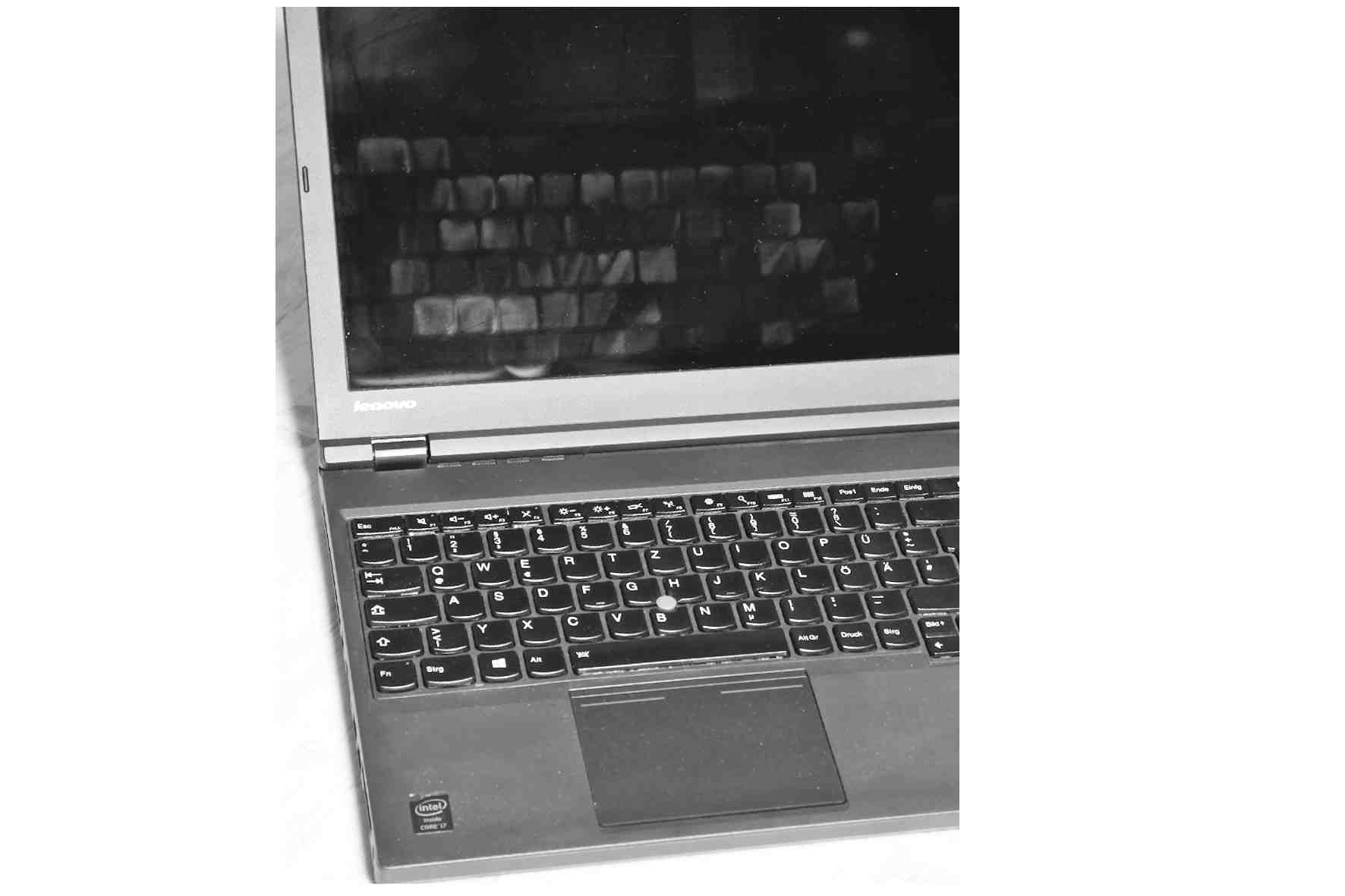

Und sorry, aber gibt's das Foto auch in bessere Qualität, nach Möglichkeit auch ohne, dass da an den Reglern gedreht wurde?
Wie bitte, was ist mit dem Wald? Wir dachten der Anwalt wuerde als erstes die Unterlagen bzgl. Garantie und der AGBs pruefen und uns dann seine darausfolgenden Kenntnisse eroertern. Vorallem dachte ich, dass derjenige der einem unsachgemaesse Handhabung versucht zu unterstellen, dies auch beweisen muss.
Nein, andere Fotos gibt es nicht.
Diese Art von "Geisterbild" kann unter herkoemmlichen Gegebenheiten, wie z.B. Notebook bei Tageslicht und Kameras wie z.B. in einem Mobilfunktelefon, nicht sichtbar auf einem Foto abgebildet werden. Man sieht dann im bestem Fall etwas dunklere Flecken auf dem Display aber es ist nicht erkennbar das es sich um ein Abbild der Tastatur handelt.
Wobei das Auge selbst es sofort erkennt, bei genuegend lichteinfall auf das Display auch noch in drei Meter abstand.
Öhm, so wie das aussieht - wieviele Packungen Kopierpapier wurden denn da drauf abgestellt? Denn nur von ein paar Blättern kommt sowas nicht...
Auf welchen Grundlagen beruht diese Erkenntnis?
Das Display weisst keinerlei mechanische Verformungen bzw. physische Veraenduerungen auf, wie z.B. der mechanische Abdruck einer Tasterkappe auf weichem Material. Das Panel ist Plan wie es schon immer war.
Wuerde der Abdruck der Tasten im Panel eine rein auf Druck basieren, waeren die Tasten nicht alle in ihrem kompletten Umriss sichtbar, da die Tasten Konkav, nach innen gebogen sind, angepasst an die konvexe Form einer Fingerkuppe.
Das bedeutet, dass das Gewicht der Packungen Kopierpapier wie behauptet, einen so hohen Druck ausueben muesste, dass sich nicht nur die am hoechst liegenden Punkte der konkaven Tastenform in das Panel eindrueckt sondern diese Punkte soweit eingedrueckt werden muessten bis auch die am niedrigsten liegenden Punkte der Form einen Abdruck im Display hinterlassen.
Dann muesste man auf dem Panel, auch ohne Vergroesserung, nur mit Fingernagel und Fingerspitze diese Druckspuren fuehlen.
Experiment mit fester Knetmasse und Kappe einer Tastaturtaste veranschaulichen dies bildlich.
Es verhaelt sich aber wie bei den alten Roehrenmonitoren, bei denen es vorkam das sich das dargestellte Bild einbrannte wenn es ueber einen zu langen Zeitraum nicht veraendert wurde.
Selbst die Handballenauflage ist noch auf dem original Foto, selbstverstaendlich auch bei dem vorliegenden Geraet, zwar nicht ganz so deutlich wie die Tasten selbst, als eingebranntes Abbild erkennbar.
Bei der wesentlich groesseren Flaeche der Handballenauflage muesste noch mehr Druck ausgeuebt werden um einen Abdruck im Panel zu hinterlassen, als bei den von der Oberflaeche kleineren Buchtstabenkappen.
Aber ich will Dir deine Meinung nicht streitig machen, eine Begruendung waere schon schoen gewesen.
