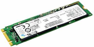

ich habe eine lite on ssd sata m2 2280 512 gb vor kurzem gekauft
(verkäufer nochmal kontaktiert, karte ging vorher)
ich wollte diese mit einem externen usb adapter benutzen,
jedoch taucht sie im explorer nicht auf.
unter datenträgerverwaltung lässt sie sich nicht initialisieren.
(ich sehe nur unter geräte "atapi/ata-usb bridge".
bei treiber aktualisieren kommt:
"der beste treiber wird bereits verwendet"
hat jemand ne ahnung was ich da noch machen könnte?
danke..

platte wird wohl auf "ne art" erkannt, aber
eben ohne die möglichkeit, sie zu initialisieren unter der datenträgerverwaltung,
kenne mich mit der materie aber auch nicht aus.
hatte nochmal gegooglet wegen der usb-sata bridge
bzw. versucht den treiber zu aktualisieren von der "scsi generic device " unter geräte manger.
wollte er nicht , bzw. "der beste treiber wird gerade verwendet"

Platte wird nicht erkannt. Im Geräte-Manager steht was von "JMicron ..." und nicht die SSD die im Adapter steckt.
Das ist nicht die Platte, sondern der Controller.
JMicron Technology Corporation ist ein in Taiwan ansässiges Fabless-Technologiedesignhaus mit Sitz in Hsinchu, Taiwan. Als Hersteller von integrierten Schaltkreisen produzieren sie Controller-Chips für Bridge-Geräte.
Bei mir steht auch ein "Inateck FE202x Series SCSI Disk Device" im Gerätemanager.
ich hab mal nen anderen adapter bestellt,
werde mal meldung machen..
(ich hoffe, es ist nicht die m2 ssd selbst)
moin,
also bei dem anderen adapter passiert auch nichts..:(
wird nur als usb medium angezeigt, aber ohne
volume..
::EDIT::
andere platte gekauft..
funktioniert einwandfrei jetzt...
es lag also an der platte, nicht am adapter.
