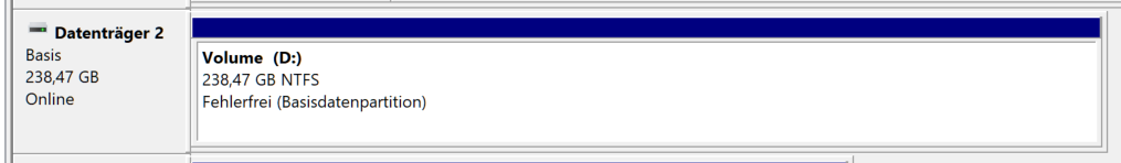

So muss es aussehen mit einer SATA-SSD...
1699475199417.png​

Wenn er die SSD anzeigt, ist es ok. Aber er kann sie offenbar nicht beschreiben, weil der nötige Strom am USB-Port fehlt.
mit "meiner ssd" meinte ich die interne ssd vom t 460,
sorry , für verwirrng.
