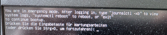

ich glaube, jetzt habe ich es geschafft Linux richtig kaputt zu machen.
Was bisher geschah....
Mit der Anleitung von Ravensberger hat alles gut funktioniert.
Erst als ich im Alleingang versucht habe, den NTFS3 Treiber zu verwenden, habe ich einiges kaputt gemacht (glaube ich).

Ergebnis:
Soll ich jetzt Linux lieber nochmal neu installieren oder kann man noch was retten?
Die Daten auf der NTFS Partition sind egal... (
# UUID=8CB479AFB4799C80 /media/daten/DATEIEN ntfs-3g users,gid=users,fmask=111,dmask=000,locale=de_DE.UTF-8 0 0
UUID=8CB479AFB4799C80 /media/daten/DATEIEN ntfs3 users,gid=users,fmask=111,dmask=000 0 0
Leider gab es eine Fehlermeldung wenn ich es mit "ntfs3" probiere.
Aber irgendwie habe ich jetzt eh Probleme die NTFS-Partition überhaupt einzubinden :-(
... und wie könnte man das wieder hinkriegen?

dann bekomme ich beim Hochfahren die Meldung: Emergency mode... (siehe meinen Beitrag #46)

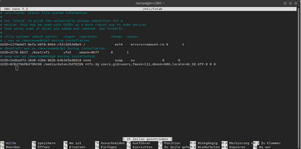

Moin,
die Datei /etc/modprobe.d/blacklist-msfs.conf würde ich, falls diese noch besteht schnell wieder löschen. Wenn der ntfs-3g Treiber blockiert wird, und der ntfs3 Treiber zudem nicht zieht, kommt es sicher zu Problemen.
sudo rm /etc/modprobe.d/blacklist-msfs.conf
In der fstab muß der Eintrag für ntfs-3g frei sein, nicht der für ntfs3. Dann bist Du wieder auf Standard. Also dieser hier:
Bei dieser Gelegenheit kannst Du auch die vorherigen, bereits auskommentierten Eintragungen löschen, da diese erfahrungsgemäß auf Dauer doch nur verwirren.
Auch wenn Dir nano auf den ersten Blick nicht so sehr liegt, wird er nun gebraucht.
sudo nano /etc/fstab
Wenn die Maschine wieder läuft, kannst Du immer zwischendurch die ntfs- Partition wieder entladen und ein wenig probieren.
Ich müsste wieder auf Standard sein:
Ich habe nun die vorletzte und vor-vorletzte Zeile gelöscht mit nano. Siehe Anhang.

Das sieht gut aus, zumal das Einbinden ja auch mit diesen Optionen schon einmal lief. :D
Entladen, also ausbinden. Du mußt ja nicht einmal eingehängte Laufwerke eingehängt lassen und kannst diese immer mit umount wieder lösen.
sudo umount /media/daten/DATEIEN
Dann kannst Du die Partition probeweise die Partition mit mount wieder und eigenen Optionen versuchen einzubinden, wie ubu es auch schon skizziert hatte. Jetzt soll die Maschine aber erst einmal wieder funktionieren. Das ist im Augenblick wichtiger, denke ich.
