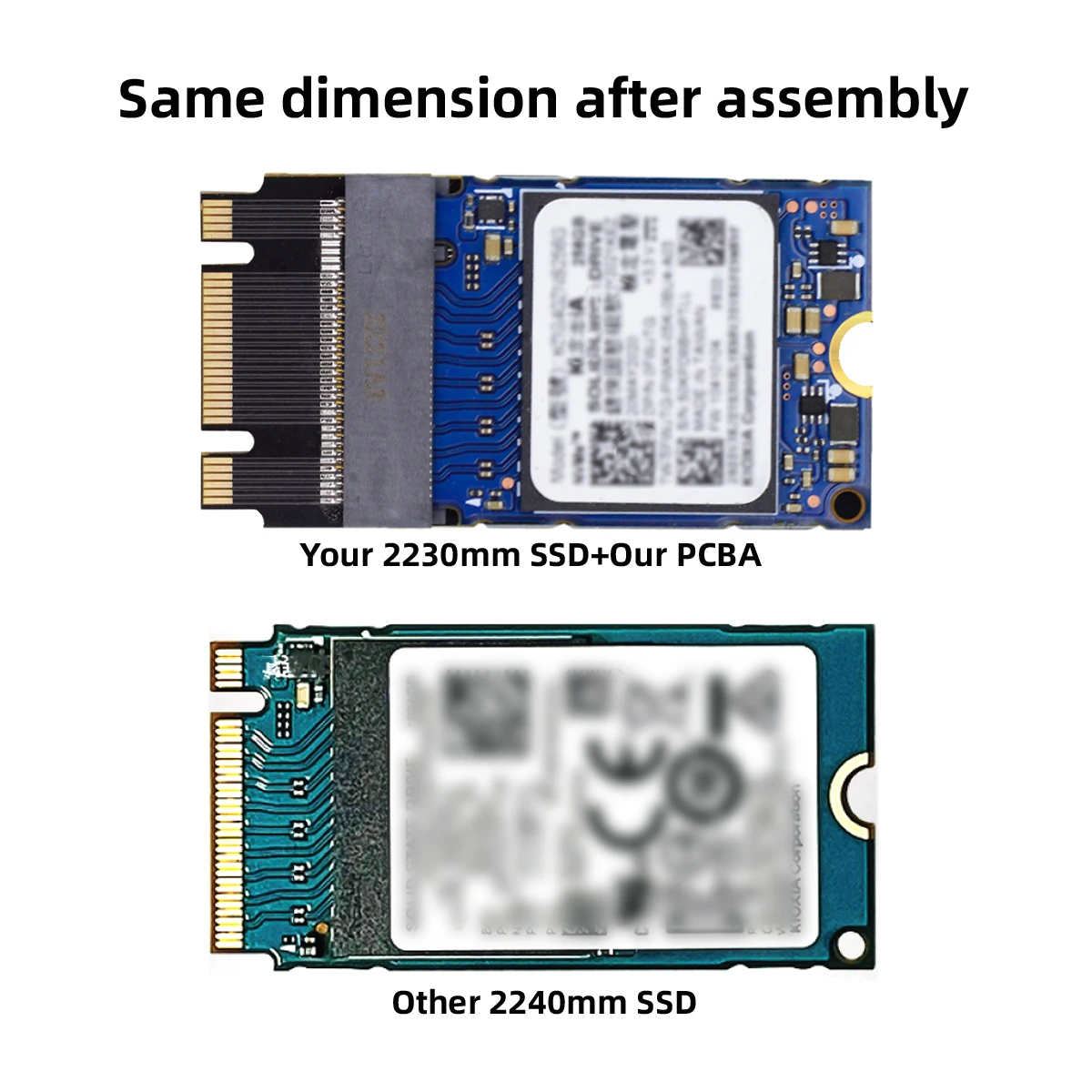

Ich habe noch einen Nachtrag: Eine WD SN520 die im T580 ohne Probleme bootet, wird im X280 nicht als Bootlaufwerk erkannt. Sie wird aber vom System als Laufwerk erkannt und ist als Datenträger ohne Einschränkungen nutzbar, nur das sie nicht booten mag. Die SN 520 taucht auch nicht im BIOS bei den Bootlaufwerken auf. Gleiches gilt für den Verlängerungsadapter mit einer 2230 M Key SSD. Läuft als Datenträger aber nicht als Bootlaufwerk.
So, hab das jetzt nochmals mit meinem Werkstatt X getestet. Auch in diesem gleiche Lage. SSD wird als Laufwerk erkannt und ist nutzbar, nur nicht als Bootlaufwerk. Naja, immerhin hab ich jetzt mehr Speicherplatz.
Das X ist noch zickiger. Eine WD SN 740 läuft im X280 nur im "normalen" Port, auch mit dem Verlängerungsadapter. Im WWAN Port wird sie mit dem Adapter nicht erkannt. Mit einem anderen Adapter gegengetestet, gleiches Ergebnis. Eine Transcend TS1TMTE300S läuft mit Adapter dagegen problemlos. Für ein Datengrab ist die Geschwindigkeit ausreichend, da im Gegensatz zum T580 der Port nur mit 1x PCIe angebunden ist. Im T580 sagt Crystaldisk dass beide Ports 2x PCIe angebunden sind.

und dieser Adapter hier ist vielleicht auch eine Lösung wenn man eine 2230 SSD mit einer Kerbe hat:
Edit 02
Das scheint das passende.
Ich hab den Adapter aus dem zweiten Link und eine Corsair MP600 Mini im T580. Läuft wie geschnitten Brot.
Genau die gleiche Kombination wie JogHurt habe ich bei mir im L480 am laufen und kann die Kombination auch nur weiterempfehlen. Läuft absolut problemlos.
