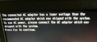

Dennoch bekomme ich in letzter Zeit immer wieder beim Start des Laptops eine Fehlermeldung, welches dieses Thema betrifft - siehe Foto im Anhang.

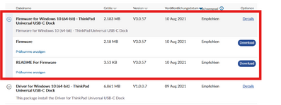

Warum willst Du eine veraltete Version installieren? - Folge meinem Link im Beitrag über deinem, dort wird V3.0.98 vom Sep. 2025 angeboten und keine 5 Jahre alte.
Danke dir, mittels deinem Link bin ich zur aktuellen Version gekommen hab es nun erledigen können.
Wie bist du auf die neue 2025 Version gestoßen?

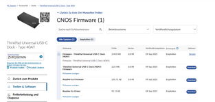

Wenn ich danach Suche bekomme ich bei Produkt-Firmware nur eine 2021 Version angezeigt - siehe ersten Anhang
Der Link von dir für das Update muss glaub ich das Update sein aus dem Screenshot des zweiten Anhang was ich hier nun gepostet habe in diesem Beitrag oder?
Gibt es eine technischen Unterschied bei der Datei vom ersten Screenshot Anhang mit dem zweiten Screenshot Anhang ?
Etweder gibt man statt einem Think-Modell bzw. dessen Type-Nummer auf der Supprt und Download-Seite die Type-Nummer der Dock ein (40AY) oder geht über die Wiki-Seite der Dock auf den Firmware-Download.
Versionsnummer und unterstütze Windows Version.

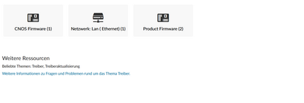

Also ein CNOS Firmware-Update ist das selbe wie ein Product Firmware-Update ?
Edit by Mornsgrans: Screenshot wegen Seriennummer entfernt
Wenn der Inhalt der gleiche ist - ich kann die von Dir im (gelöschten) Screenshot angezeigte Seite nicht finden. - Ein Forum lebt durchaus von Links ;)
Und welche Pakete sind unter den jeweiligen Einträgen zu finden? - Ein Link wäre hilfreicher!
SWenn Du Dir die Seiten CNOS und "Product Firmware" genauer anschaust und die README liest, wirst Du feststellen, dass es um das gleiche geht, CNOS für Windows 10 und 11 eine neuere Firmware anbietet, als unter "Product Firmware", unter der nur die ältere Windows 10-Version angeboten wird.
Ist also selbsterklärend.
Aus irgendeinem Grund funktioniert es wieder nicht und ich bekomme wieder bei so gut wie jedem Neustart vom Laptop diese Stromversorgungsmeldung angezeigt.
Was bedeutet das denn nun für mich das ich tun soll ? :O
Vom Lenovo Support wurde mir folgendes geschrieben:
Wir senden Ihnen diese E-Mail, um Sie darüber zu informieren, dass es gemäß unserer Kompatibilitätsmatrix empfohlen wird, zusätzlich das Netzteil des Notebooks zu verwenden, um eine ausreichende Stromversorgung zu gewährleisten.
Die Kompatibilitätsmatrix finden Sie im Anhang.
Bitte schließen Sie die Dockingstation an das mitgelieferte 135W Netzteil und das Notebook an das mitgelieferte Original Netzteil an.
Ist das dann nun nicht ein doppelt so hoher Stromverbraucht wenn ich zwei Netzteile anschließen muss? :O
Momentan ist nur das 135W Netzteil der Dockingstation angeschlossen und über das USB-C Kabel am Stromversorgungstecker des Laptop angesteckt.
Der Stomverbrauch ist zwar höher, aber nur um die Verlustleistung des Netzteile plus dem tatsächlich mehr benötigtem Stromverbrauch.
Genaues kann man aber nur sagen, wenn ein gutes Verbrauchsmessgerät zwischen geschaltet wird.
