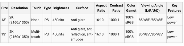

Der Nano G2 hatte:1000125863.png
Kurz: Der X13 G6 AMD hat kein Touch, niedrigere Auflösung und niedrigere Helligkeit 😒
