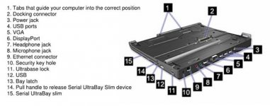

Geht das Kabel direkt in das Gerät oder verwendest Du dabei eine Ultrabase?
Ich weiss nicht was eine Ultrabase ist, ich stecke das Kabel einfach in den Laptop.

An Daniel-ThinkPad: Nein ich verwende keine Dockingstation. Ich habe deine Treiber noch nicht installiert, weil ich nun denke, dass das Problem an etwas anderem liegt.
