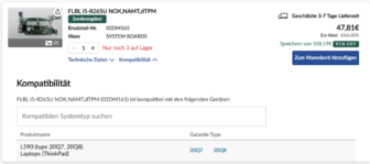

Ich habe ein totes L590 und ein neues L480 Mainboard aus dem Lenovo-Ausverkauf. Hat schon mal jemand hier ein L480 Mainboard in ein L590 eingebaut?
Was steht im. Kompatibilität?
Kleine und große Brüder aus gleicher Generation wie T490/T590 wäre kein Problem.
Aber zwei unterschiedlichen Geräte wie L480/L590?
Sehen beide Boards gleich aus?
Gibt es erweiterte Erfahrungen?

Danke Leute, werde vom Einbau des L480-Boards in das L590-Gehäuse berichten. Und ja, das L590-Board bei Lenovo habe ich gesehen.
