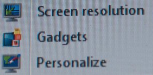

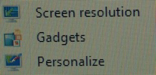

Sieh dir mal dieses Review hier an: http://www.wfu.edu/~yipcw/lenovo/2011/T420s/review/ Da hat das jemand an seinem T420s und vergleicht es mit dem T410:
it seems the pixels are not very tight, sometimes look "grid-dy"

Ich glaube diese Bilder aus dem Bericht verdeutlichen was ich meine...der Abstand zwischen den Pixel ist stärker ausgeprägt.
Das 410er ist übrigens links, das 420er rechts. Das Display in diesem T420 ist übrigens eines mit 1600x900 Auflösung. Laut dem Test zumindest.
Das ganze hat also anscheinend nichts mit dem DPI-Wert / Auflösung zu tun. Diese müsste ja beim 420 auf jeden Fall passen.
