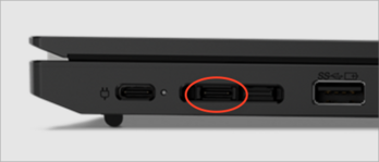

Stromversorgung über das TB Kabel der WD19TB aber was für ein Kabel brauche ich um USB C der DS mit USB C oder USB A (Always on Anschluss?) am L14 zu verbinden, sodass beide miteinander kommunizieren?

Achte drauf, dass du die USB-C-Strippe nicht in den Lade-Port, sondern in den davor liegenden USB-Teil der Kombibuchse steckst.
Die WD19TB hat ein festes USB-C Kabel dran. Dieses musst du auch benutzen. Mit einem Thinkpad mit TB geht das auch ohne Probleme. Hatte im Büro eine WD19TB und mein Yoga 370 und T470s liefen problemlos damit.

Danke für die Info. Mit dem fest verbauten klappt es leider nicht. Im Gegensatz zu dem 470s hat das l14 Gen 1 leider kein thunderbold :-(
Ggf. Hat aber mein usb c (im Dockingport) vlt auch einen fehler :s
