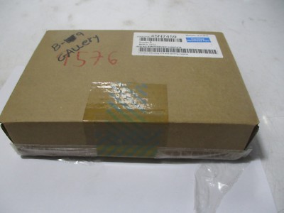

Gibt es natürlich auch als Version mit Blu-ray-Brenner, hier mal als Lenovo-Original:
Das finde ich dann aber preislich völlig aus dem Rahmen. Habe aber jetzt auch nicht länger nach Alternativen gesucht.

Der letzte Link ist echt unverschämt alleine die Versandkosten von über 100 Euro. Kommt das von einer einsamen Insel wo alles per Boot, Schwimmen, Flieger und groß und klein mind. 3 mal um die Welt geschickt werden muss? Unglaublich..

Naja, Israel. Kein EU-Land, vermutlich Luftfracht, das ist schon teuer. Und der Brenner war vermutlich nie günstig und ist außerdem selten...
