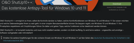

Richtig, ich verwende schon lange keine solchen Tools mehr. Nur was ich immer noch verwende ist das Shutup von O&O weil halt da sämtliche Einstellungen gut übersichtlich zusammengetragen sind.
OT und schwarzer Humor:
Ob jetzt DoNotSpy, O&O, W10Privacy oder was auch immer - die arbeiten alle nach demselben Prinzip und niemand kann vorhersagen, ob über irgendeine Funktion nicht doch OS-Funktionen beeinträchtigt werden. Ich halte von solchen Sachen generell nichts und wenn dann die Daten dafür bei den jeweiligen Klitschen landen, was ja auch nicht erst einmal der Fall war, ist das vom Regen in die Traufe.
The best privacy in this case is no Windows;-)
Und wo sind die Nachteile aufgeführt, wenn man die Anleitungen/Empfehlungen befolgt?
Das alles sind nämlich potentielle Ursachen dafür, dass Windows Updates nicht richtig ausgeführt werden, bzw. nach diesen Updates Probleme bis zum "Rechner geht nicht mehr" auftreten. - Und welcher Admin denkt Jahre nach den Eingriffen genau daran als mögliche Ursache?
Die Debatte gab´s schon mal;-)
Es existiert aber inzwischen weder eine Empfehlung von O&O zum BSI noch umgekehrt, sondern maximal so Verweise, wobei das BSI da inzwischen auch für das jetzt aktuelle W11 nach meiner Recherche keine Fundstellen bringt in dieser Hinsicht. Der Link geht auf diese Seite und das BSI verweist sogar selbst auf das Nutzen von Bordmitteln:
Um da gleich noch etwas nachzukarten, liest sich die O&O-Seite inhaltlich wie zumindest durch eine LLM bearbeitet. Selbst wenn es nur schlecht übersetzt wäre, würde solches Zeug kein echter Mensch in einen Text stottern. Immerhin wird man dort noch nicht geduzt;-)
Wenn O&O Ursache für die Fehlfunktion ist, ist das Thema hier gut aufgehoben. Es sollte aber an dieser Stelle wieder zurück zum Thema geschwenkt werden.
Weitere Beiträge zu den "Hilfe-Tools" werden entfernt.
