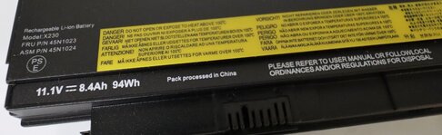

Das Gehäuse wirkt auf den ersten Blick sauber verarbeitet. Ein seitliches Label des Akkus war schief angebracht und löste sich bereits halb ab. Was ich etwas verwunderlich fand, dass am Akku selbst überhaupt keine Angaben zum Hersteller mehr zu finden sind. Die "Marke" scheint bei diesem Artikel wohl keine große Bedeutung zu haben.
Das Label dieses Nachbauakkus unterscheidet sich interessanterweise nicht sonderlich von den Fake-Akkus, die ich bisher am Tisch hatte: Schlechteres Druckbild, komplett falsche ASM/FRU (die gehört zu einem 6-Zellen Akku), fehlende Leerzeichen bzw. Tippfehler, … – aber immerhin findet man kein Lenovo Logo und auch keinen Sticker für eine S/N, der vorgibt von Lenovo zu sein.
Leider war mein Test dann auch schon relativ rasch beendet, weil das Gehäuse offenbar falsche Abmessungen hat und (genauso wie der Fake-Akku) minimal zu schmal ist. Zusätzlich kommt noch hinzu, dass die kleine "Nase" nicht korrekt geformt ist oder die Position nicht ganz stimmt. Man kann ihn somit nicht sauber ins X230 rein schieben. :rolleyes:
Mit etwas Gewalt und Kreativität konnte ich ihn dann wenigstens so weit in den Slot schieben, dass er Kontakt hat. Einrasten konnte er dennoch nicht, weil die Gehäuseabmessungen hinten und vorne falsch sind. Ich war nämlich extrem neugierig, mit was sich das BMS beim EC meldet, bevor ich ihn zurückschicke:

Auch hier wieder ein ähnliches Bild, dass sich das First Use Date offenbar gar nicht aktualisiert. Ob das an coreboot liegt, oder der Tatsache, dass ich ihn sofort auf "inhibit-charge" gesetzt habe, weiß ich nicht.
Da er nicht einmal ins Akkufach reinpasst bzw. nicht darin hält, ging er direkt zurück. Somit leider keine Ent-/Ladetests. Sorry 😁

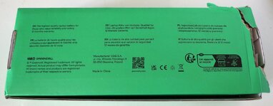

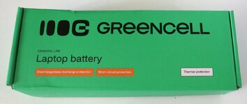

Die OVP des Akkus hat den Transport nicht ganz ohne Schäden überstanden, vielleicht war es aber auch ein Warenrückläufer? Egal, dafür kann der Hersteller nichts!

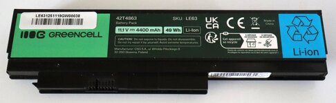

Der Akku ist auf allen Seiten vollständig in einer Art Luftpolstertasche eingepackt. Interessantes Konzept, finde ich gut.
Die Verarbeitung ist soweit in Ordnung. Die Sticker enthalten alles, was man wissen möchte. Er rastete auch sauber ein, einwandfrei Abmessungen bzw. Gehäuseform.
Beim ersten Anstecken machte der Akku keinen Mucks und wusste nicht wirklich, wer oder was er ist:

      - Manufacturer:     SANYO
      - Model (FRU):      45N1023
      - Barcode (S/N):    1ZJTD22C81D
      - Manufacture Date: 2025-09-03
      - First Use Date:   2012-03-13
      - Chemistry:        LION
      - Cycle Count:      1
…nachdem er vom ThinkPad mit Energie versorgt wurde, erwachte er sofort zum Leben. Das Datum der ersten Verwendung lag interessanterweise im Jahr 2012. Der Cycle Count war 1 und nicht, wie man es sonst kennt, eine schöne 0. Warum beides nicht 100% korrekt programmiert bzw. zurückgesetzt wurde, entzieht sich meiner Kenntnis. (EC-RAM-Dumps: [1] [2] [3] [4])

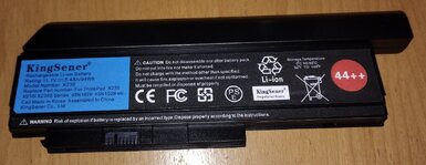

@thickpad KingSener ist im "Testlabor" eingetroffen :D
Auf den ersten Blick hat er (bis auf das Label) ziemliche Ähnlichkeiten mit dem Akku von "K KYUER". Perfekte Maße hat der definitiv nicht, aber im Gegensatz zum anderen Exemplar rastet er mit etwas Druck dann doch beschädigungsfrei ein. Die S/N im Chip ist identisch wie beim anderen Hersteller, das Produktionsdatum ähnlich und das First-Use-Date aktualisiert sich ebenfalls nicht.
Der Cycle Count ist von Beginn an 3, er meldet eine Kapazität von 109% (101Wh) und ich quäle ihn jetzt mal einige Tage. Wenn es Sonderwünsche für Tests gibt, gerne melden! Ein erster Bericht folgt aber wahrscheinlich erst in 2-4 Wochen...
[EDIT] Ich hoffe mal, dass da irgendwas in die Richtung von LiHV-Zellen drinnen steckt. Ansonsten wäre die aktuell gemeldete Spannung von fast 12,9V bei >95% Ladestand schon sehr bedenklich. :eek:

Prinzipiell ist das Akkugehäuse soweit sauber verarbeitet, die Maße scheinen aber auch hier etwas kleiner als beim Original zu sein. Eine Seriennummer findet man auf dem Label nicht. Damit er einrastet muss man minimal mehr Druck ausüben, aber dann hält er prinzipiell einwandfrei. Naja, fast – dazu kommen wir weiter unten noch…
Bei genauerer Betrachtung findet man doch noch einen kleinen versteckten Stempelaufdruck bzw. eine Gravur (schwarz auf schwarz): KQC 26-04
Ich gehe einmal davon aus, dass das für "KingSener Quality Control" steht und April 2026 gemeint ist.

Bei den Tests zeigte sich (ebenfalls mehrfach!) ein weiteres interessantes Verhalten. Mit einer vollständigen Entladung von 100% auf 0% durch CPU/GPU Volllast (~50W) wird der Akku reproduzierbar falsch kalibriert. Das BMS fantasiert dann dauerhaft etwas von 120% an Kapazität, also grob 110Wh. Dass das nicht stimmen kann, offenbart sich spätestens bei künftigen Entladungen. In diesem Fall ging es nach einer weiteren Ladung im Idle-Betrieb von 17% quasi sofort auf 5% und danach auf 0%. Dieses Problem lässt sich durch eine Rekalibrierung aber beheben, danach rechnet das BMS bei >10% Ladestand wieder korrekt. Die hohe Leistungsaufnahme dürfte das BMS vorübergehend verwirren.
Besonderheit des BMS: Tiefschlaf bei 0%?​
Das BMS scheint bei einer Entladung auf 0% in einen Stromsparmodus zu gehen, aus dem es beim nächsten Anstecken nicht schnell genug erwacht. Ohne externe Energieversorgung (Inhibit-Charge) scheint er in diesem Zustand nie zum Leben zu erwachen. Erst wenn der Akku für einige Sekunden geladen wird, werden wieder alle Batteriedetails sichtbar. Zu diesem Zeitpunkt hat der EC aber bereits alles abgefragt, die Details sind somit erst beim nächsten Anstecken des Akkus verfügbar. Dieses Verhalten scheint es jedoch auch bei anderen Nachbauakkus und teilweise sogar bei nahezu tiefentladenen Originalakkus zu geben. Der Vollständigkeit halber wollte ich es trotzdem kurz erwähnen, weil dieses Verhalten beim Akku von KingSener gut reproduzierbar war.
Last but not least: Die positiven Seiten!​
Spät aber doch, werden nun die positiven Seiten behandelt. :cool:
Der Akku musste in den letzten knapp vier Wochen (laut BMS) mehr als 18 vollständige Ladezyklen ertragen. Laut meinen eigenen Protokollen waren es 20 Ladevorgänge, wobei nicht alle von 0% auf 100% gingen, was die Differenz zum Cycle Count erklärt. Eine Ladung wurde sogar über das externe Ladegerät von Lenovo durchgeführt, wobei es (wie bei den Ladevorgängen mittels ThinkPad) keine Probleme gab.
Die einzige Auffälligkeit ist, dass die maximale Spannung einer 3S-Gruppe bei fast 12,9V und somit höher als bei alten Originalakkus mit 12,6V liegt. Auch die Ruhespannung bewegt sich danach in diesem hohen Bereich, was somit ca. 4,3V pro Zelle sind. Ob im Akku wirklich moderne Zellen verbaut sind, die für diese hohe Ladeschlussspannung ausgelegt sind, lässt sich ohne Zerstörung des Akkugehäuses nicht feststellen. Persönlich würde ich empfehlen, dass man solche KingSener-Akkus nur auf max. 80% lädt, das ist unabhängig davon sowieso gesünder für einen Akku und die Spannung bleibt dabei dauerhaft unter 12,6V.
Neben einigen Tests zum kompletten Leersaugen (Idle, Videowiedergabe, Volllast, …) habe ich den Akku in den vergangenen Wochen an zahlreichen Tagen produktiv verwendet. Nicht nur stationär zuhause, auch unterwegs – er durfte an einigen Tagen in der Kälte am Fahrrad mitfahren und legte deutlich mehr als eine Marathondistanz zurück. Teilweise wurde mit Ladeschwellen geladen, manchmal aber auch ohne. Es gab dabei erfreulicherweise keine negativen Auffälligkeiten, der Akku war über viele Stunden hinweg ein zuverlässiges Arbeitstier.
Entladetest: Leerlauf​
Der Idle-Test wurde wie immer ohne WLAN durchgeführt, das IPS-Display war die ganze Zeit an und leuchtete drei Stufen unter der maximalen Helligkeit. Die Anzeige stagnierte gegen Ende für gut 3 Minuten auf 8% (9Wh), sprang dann für ca. eine Minute auf 5% (6Wh), um für letzten 30 Sekunden auf 0% (0Wh) abzufallen. Die letzte protokollierte Spannung lag bei 9,2V. Nach ungefähr 7:20 war der Spaß vorbei und das Gerät stürzte ab.
Entladetest: Videowiedergabe​
Der Videowiedergabetest wurde quasi wie der Idle-Test durchgeführt, es lief aber die ganze Zeit Big Buck Bunny (Offline-MP4-Datei h264/720p) im Vollbildmodus, teilweise mit Ton. Die Prozentanzeige lief kontinuierlich bis 5% runter, danach folgte auch hier wieder der bereits bekannte sofortige Abfall auf 0%. Nach ungefähr 20 Sekunden stürzte das Gerät ab, die letzte protokollierte Spannung lag bei 9,2V. Deutlich mehr als fünf Stunden Videowiedergabe!
Entladetest: Vollauslastung​
Die Vollauslastung wurde wieder mit einem Spiel unter Wine erreicht. Nach fast 100 Minuten war der Spaß vorbei, bei angezeigten 6% Restladung (6,4Wh) und 8,3V stürzte das Gerät ab. In der Grafik kann man sehr gut sehen, dass 6% aber bereits seit gut 15 Minuten angezeigt wurden, man wäre also trotzdem schon lange vorgewarnt gewesen. Der Akku war am Ende des Tests mit ungefähr 45°C genauso heiß wie das ThinkPad, kühlte aber innerhalb von einigen Minuten von selbst ab.
Schlussworte & Fazit​
Wären die Probleme mit der Akkubuchse nicht gewesen, würde ich trotz der "kreativen" Berechnung bei <10% und der Verwirrtheit nach dem Volllasttest eine klare Kaufempfehlung aussprechen. Da ich nicht weiß, ob das ein Einzelfall oder genereller Produktionsfehler ist, und eigene Reparaturversuche nicht zum Standard gehören sollten, bleibt es bei einer vorsichtigen Empfehlung mit Einschränkungen. Der Kauf über eine Plattform, bei der notfalls ein gewisses Druckmittel zur Eskalation vorhanden ist, wäre meiner Meinung nach nie fehl am Platz.
Alle drei Belastungstests wurden direkt nach Erhalt des Akkus durchgeführt und im Laufe der aktuellen Woche nochmals wiederholt. Zum jetzigen Zeitpunkt gibt es noch keine spürbare Verschlechterung der Akkuleistung. Ich werde 2027 aber irgendwann erneut testen und die Ergebnisse in diesem Thread mitteilen. Der Akku wird nun mit einem Ladestopp von 75-80% geschont, aber definitiv nicht eingelagert. Er bleibt dauerhaft in meinem primären X230. Sollte er negativ auffallen, werde ich das sehr rasch bemerken. Wenn ich mit dem Ding noch irgendwas testen soll oder Details von einem der anderen ~40 Tests von Interesse sind, bitte einfach melden.
Da ich scheinbar endlich einen guten Nachbauakku gefunden habe, war das vorerst der letzte Test für 2026. Aber wer weiß, was die Zukunft bringt…
Eine Sache habe ich in meinen Notizen übrigens überlesen und im Bericht vergessen: Er wiegt minimal mehr :D
  • Lenovo: 471g
  • KingSener: 488g
Sonst fehlt wohl nichts...
