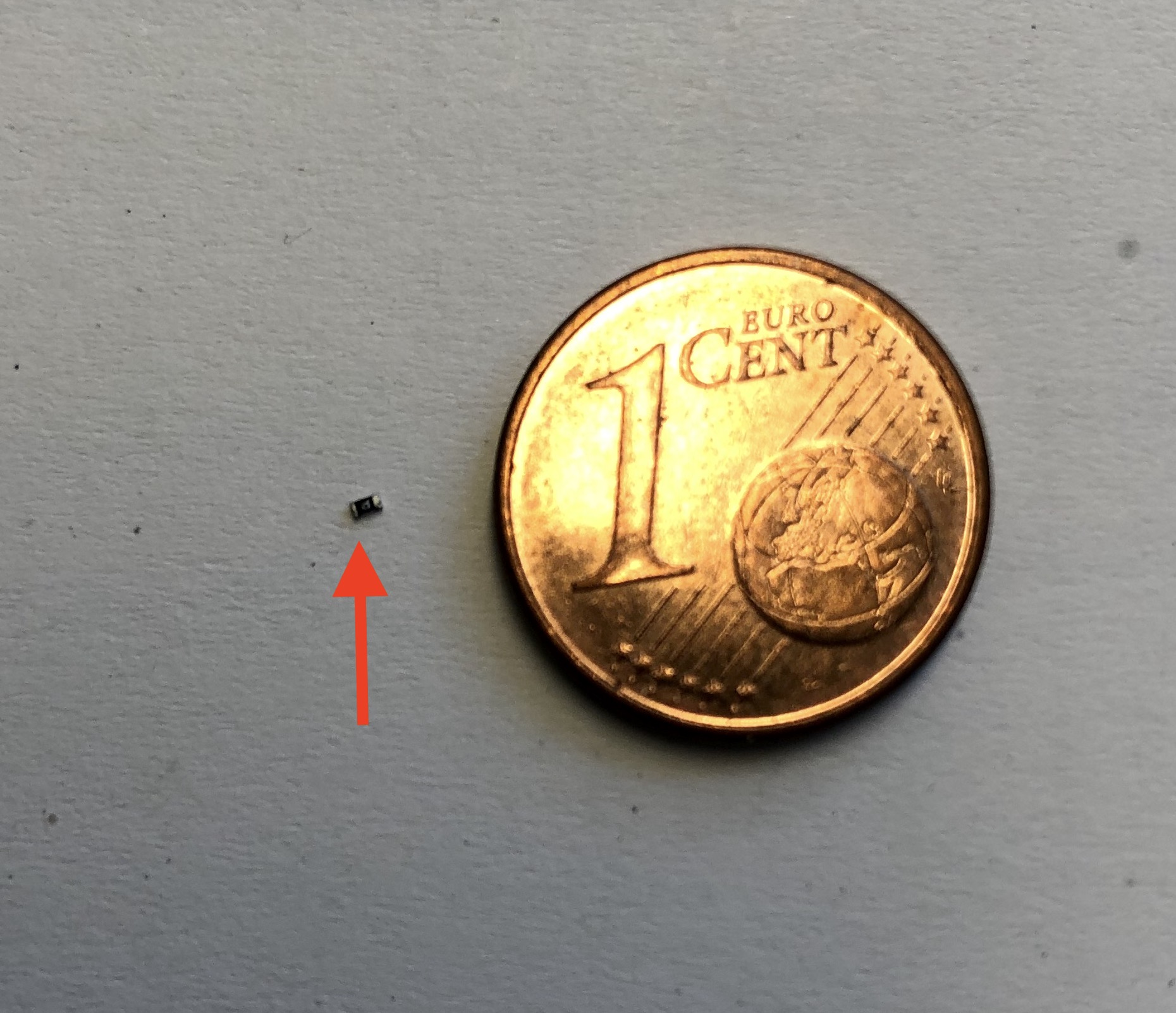

da ist wohl die Sicherung vom Backlight durchgebrannt…
Plausibel. Eine Suche nach T480s Backlight liefert einen Beitrag mit identischem Symptom zu Tage (Lenovo Schriftzug noch leicht erkennbar). Das wäre die Sicherung:
img_2007-kopie-jpg.1131621
Keine Chance für mich als Laie mit 20€ Lötkolben :)
Dann werde ich wohl mal bei einer örtlichen Werkstatt anfragen, was es kostet.
Ich hab das schon mal bei Servion machen lassen oder einer der Kollegen hier im Forum erbarmt sich :cool:
Insbesondere ist dann definitiv irgendwo Kaffee gelandet, wo er nicht hingehört, auch wenn man es nicht sieht - sprich, einmal auseinandernehmen und mit Isopropanol reinigen. Beim Ausfall des Backlights wäre z.B. der Stecker des Displaykabels ein heißer Kandidat.
Ich weiß nicht, ob Servion so etwas anbietet? Ansonsten mal hier im Forum fragen.
... wenn es nur die Sicherung wäre könnte ich es fixen. Meine Erfahrung mit Geräten mit Flüssigkeitsschaden ist aber leider eine andere. Mindestens muss man sich alle Steckverbinder ansehen die für die Kurzschlüsse infrage kommen.

Das Löten ist nicht so dramatisch, wenn man es kann... die neue Sicherung wird einfach auf die alte huckepack gelötet.
Schaden anrichten kann man natürlich immer, aber beim Auslöten alter Bauteile passiert meist mehr... das kann man so vermeiden :cool:
