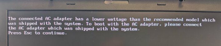

Woher kommt diese Meldung? Aus dem BIOS oder aus dem Betriebssystem?
Ich habe davon mehrfach gehört, diese Meldung aber nie auf meinem T530 gesehen, selbst mit dem 65W-Netzteil, welches zu einem T430 gehört. Beide Geräte kaufte ich als Demogeräte bzw. Business-Rückläufer bei renomierten Refurbishern. Ich gehe also davon aus, das die Netzteile Originale sind, auch wenn ich mir nicht 100% sicher bin.
Es gibt einen Unterschied zwischen T530 und W530 (welches der TE hat). Das W530 schimpft meines Erinnerung nach schon beim Booten bzw. bootet gar nicht erst, wenn das Netzteil zu schwach ist.
So sieht es aus, wenn man ein W530 mit einem 65W oder 90W NT versucht zu starten.
