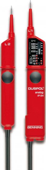

[quote='Goonie',index.php?page=Thread&postID=834498#post834498]Ich hab so nen Schraubenzieher, der leuchtet, wenn ich ihn ins richtige Loch der Steckdose stecke ;)
Edit: So dürfte das bei uns aussehen:
[/quote]
*duck und wegrenn* ;)
Jetzt wird es klarer. Hast Du mal bei gehaltenem Taster gecheckt, ob am Kabelende Phase ankommt?
