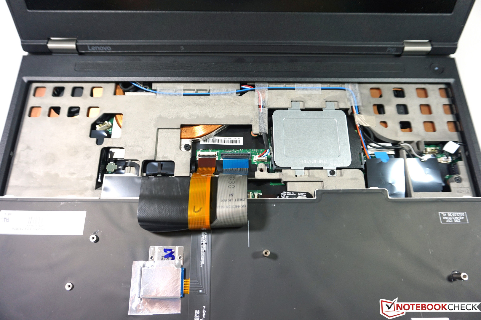

So, ich hab das Gerät jetzt komplett zerlegt und den Stecker freigelegt. Es ist nichts zu machen! Mein Problem ist, dass ich das Board nicht aus dem Base Cover heben kann um an die Unterseite der Buchse zu kommen, da der durchs Gehäuse gesteckte Stecker ein rausheben des PCBs verhindert....Ich kotze im Strahl.
Mist, bei so einem neuen Gerät an der Unterschale herumsägen um den Steg beim HDMI-Anschluss wegzuklappen würde ich nun auch nicht unbedingt machen. Lass mal den Lindy-Support antworten.
