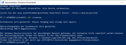

Habe jetzt chkdsk c: /r /f und dann sfc /scannow ausgeführt und in der cbs.log Hinweise auf nicht reparable Dateien gefunden. Was mache ich damit?

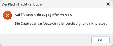

Habe mir inzwischen einen gebrauchten P15 Gen1 zugelegt. Nun wollte ich die alte SSD vom T540p auslesen, weil ich davon noch einige Daten bräuchte und bekomme angehängte Fehlermeldung. Im Explorer wird lokaler Datenträger (F:) angezeigt.
Das erklärt sich vermutlich daraus, dass durch das mehrmalige, erfolglose "Hochfahren" die Datenträgerstruktur zerbröselt ist. Wenn Du im P15 bitte den Schnellstart ausschaltest und dann auf der Eingabeaufforderung chkdsk laufen lässt, sollte sich das hoffentlich geben. Das kann auch in der Wiederherstellungsumgebung erfolgen, wenn die Platte dort erkannt wird.
chkdsk F: /r/f
Vorher würde ich unabhängig von allem ein Backup auch der scheinbar kaputten Platte ziehen!

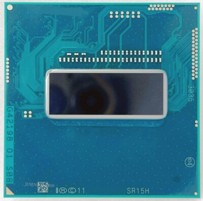

In der Theorie könnte beim T540p die CPU und damit die malade Prozessorgrafik noch getauscht werden, denn wenn eine Gewährleistung nicht mehr greift, weil die Zeit drüber ist oder das Gerät ein Privatkauf war, hast Du eh keine anderen Optionen außer vielleicht das Ding noch zu zerlegen und hoffen, dass es ein Kühlproblem oder eine elektrische Macke wie NT-Stecker o.ä. ist.
Der kleinste mögliche Quad-Core:
