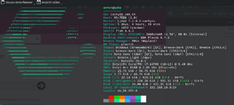

Oh Gott Jungs, ich bin so blöd!
Das ist mir echt schon etwas peinlich.
Ich habe mir heute den Lüfter, den ich mit FM genutzt habe, vom T530 nochmal angeschaut, hatte etwas mit Chatgpt geschrieben, in wie fern Gallium die Wärmeleitfähigkeit von Kupfer beeinträchtigt.
Bei dieser Untersuchung ist mir dann aufgefallen, dass der Kühler extrem von Innen verstaubt ist🤣:rolleyes:
Nachdem ich diesen gereinigt habe, dreht er jetzt auch wieder mit 4800 rpm statt mit 6400 rpm.
Alleine daran lässt sich erkennen, wie verstaubt das gute Stück war und ich müsste den so recht lange genutzt haben, ohne das zu bemerken.
Das ist mir echt peinlich, weil ich verschiedene andere Lüfter eigentlich immer wieder gereinigt habe, nur scheinbar diesen Lüfter nicht.
Nach der Reinigung habe ich den Lüfter gleich nochmal mit FM getestet, seht selbst.
Das Ergebnis spricht bände.
Damit ist LM mehr oder minder wieder rehabilitiert, da die Ergebnisse doch besser sind, als mit dem PTM
