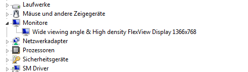

Habe im lenovo-Forum gelesen, dass sich das IPS Panel angeblich als "Wide viewing angle & High density FlexView Display 1366 x 768" im Gerätemanager darstellen soll, ist bei mir aber nicht der Fall...

Weiss auch nicht... System Update meint es wäre alles aktuell (außer Screen Reading Optimizer, Solution Center und Communications Utility)
Schaut aus, als ob einfach der Treiber fehlt (SystemUpdate findet manchmal nicht alles), lad ihn einfach manuell und installier ihn...
EDIT: Ja du hast nen IPS...PartsLookup zeigt mir das hier an (und ich hab definitiv nen IPS)

Alles klar! Konnte den Treiber problemlos runterladen und installieren. Das IPS ist echt geil... überhaupt ist das X220 ein schönes Book...
