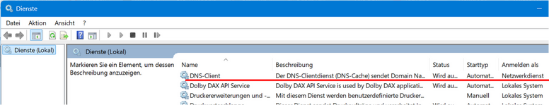

Prüfe in "Dienste", ob der DNS-Client gestartet ist "Startart: Automatisch".
