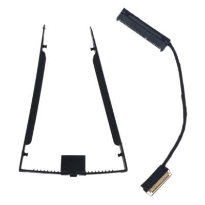

Hallo Forum,
welche Einbauteile benötige ich um eine 2,5 Zoll 7mm HDD in einen ThinkPad X270 einzubauen, der zur Zeit mit einer NVMe SSD ausgestattet ist?
Wie lauten die FRU Nummern?

Könnte ich prinzipiell anfertigen, ich habe alle nötigen Teile hier. Das sieht aber eigentlich nicht anders aus als mit dem M.2-Caddy. Warum fragst du?
Wie verbinde ich die HDD mit dem Gehäuse?
Du entfernst vom M.2-Caddy den Gummipuffer und steckst ihn an die HDD. Den Gummipuffer kannst du dann wieder festschrauben, genau wie vorher.
Im Grunde würde es aber auch reichen, statt des Gummipuffers ein paar Streifen Pappe um die HDD zu legen. Wenn das Gehäuse verschraubt ist, kann die HDD nirgends hin.

Wofür ist der Caddy?
Welche FRU hat dieser?
Warum wird da noch der Plastikrahmen mit angeboten, wofür ist dieser, beim X270 nicht erforderlich?

Wofür ist das Teil, erster Link?
Das ist ein Caddy (samt Kabel und Gummipuffer um in den 2,5"-Schacht eines X260/X270 eine M.2-SSD einbauen zu können.
Warum wir im zweiten Link ein Frame mit angeboten?
Weil der nun mal dazu gehört. Der ist aber für HDD und Caddy der Gleiche, du brauchst also eigentlich keinen Zweiten.

Du brauchst FRU 01HW968, mehr nicht.
