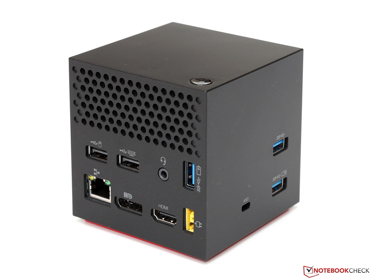

Was genau ist WiGig?
Ein Standard, festgelegt von der WiGig-Alliance.
Funktioniert schon seit Jahren nicht. Der Bericht von notebookcheck.de ist auch schon aus dem Jahr 2017.
Zitat aus golem.de:
Wigig - Gigabit-Funk im 60-GHz-Band​
Hinter dem Kürzel Wigig verfolgen das Industriegremium Wigig Alliance und der IEEE-Standard 802.11ad das Ziel, ein mehrere Gigabit schnelles Funksystem zu schaffen, das auch andere Protokolle wie USB 3.0, HDMI und PCI-Express überträgt. Das klappt zwar nicht durch Wände, soll aber innerhalb eines Raumes Kabel überflüssig machen.

Oh, vemutlich bin ich hier OT, jetzt erst kapiert:
