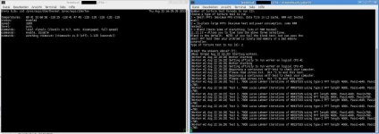

Hier mein Primetest unter folgenden Bedingungen:
R61 15" 4:3 am Stromnetz
T7500 2x2.2GHz
BIOS-regelung bei ca. 3250 rpm (Stufe 5)
Prime95 maximum heat nach 30 Minuten Einpegelung bei 85°C
Edit: Nochmal kompakter:
16:10 T61 mit Nvidia Grafik
T7500 mit 2*2GHz
Lüfter bei 3300-3350rpm
Temperatur nach 10Minuten bei rund 70°C
Wärmeleitpaste ist Arctiv Silver 5, bei der ich mir auch sehr viel Mühe mit dem Aufbringen gegeben habe :D
Wie bei den Nvidias üblich, hat mein T61 einen Kupferkühler.

@buddabrod
Läuft das T61 auf irgendwelchen Energiespareinstellungen oder nur auf Akku? Und ist das jetzt mit oder ohne Undervolting?
Bei mir hat's mit dem T7500 @stock voltage schon die 25 Minuten gedauert bis die Schwankungen der Temperatur (hoch-runter) sich stabilisiert hatten.
Netzbetrieb ohne Spareinstellungen und ohne Undervolting, aber ondemand Governor. Vielleicht regelt der zwischendurch mal runter, also versuche ich mal mit performance - sprich fix 2.2GHz.
Es schwankt ja auch nur zwischen 68° und 71°.
Na dann scheinen das zumindest die Aluminium- vs. Kupfer-bedingten Unterschiede zwischen T61 und R61 (15" 4:3 mit Intel GPU) und 15° Kelvin zu erklären.
