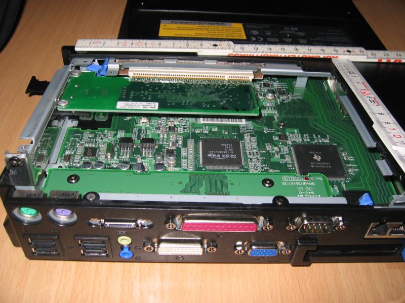

Das Floppylaufwerk passt nicht. der ähnliche Anschluss an der Doch ist ein DVI-Anschluss (Monitor). Du kannst nur ein USB-Floppy-Laufwerk verwenden.
Es soll angeblich auch Methoden geben, das BIOS-Uodate auf eine bootfähige CD oder USB-Stick zu packen und von dort aus zu booten.
Zu diesen Varianten müssen sich andere äußern, da ich diesbezüglich keine Erfahrung besitze.
Also auf diesem Bild
ist für mich oben rechts zwischen Druckeranschluss und dem Tastatur-PS/2 ein flacher Anschluss zu sehen, der laut den Wikis für ein externes Floppy sein soll. Ist das was anderes? Der DVI ist ja der große weiße in der unteren Reihe...
Ja, das könnte ein Floppyanschluss sein. Ob es aber einen Adapter hierfür gibt, weiß ich nicht.
