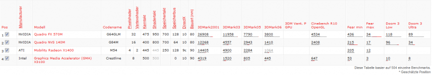

Was kann man denn zur Intel Grafikkarte sagen von der Leistung her. Z.B. im Vergleich zu meiner jetztigen Ati X1400?

Ok, hier mal der Vergelich:
Da siehst du wie "lahm" die Intel in 3D Sachen ist.
Musst halt selbst Wissen, welche Grafikkarte am Besten für dich ist.
Denke die Intel Boards sind auch billiger und langlebiger.
