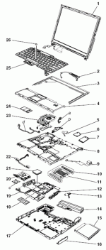

Habe hier mal eine Explosionszeichnung angehängt. Quelle: http://www-307.ibm.com/pc/support
Blicke bei den Lüftern nicht durch. Welchen brauch ich da jetzt?
  • Thermal device and fan (Integrated) 41V9931
  • Thermal device and fan (Integrated) 41W6406
  • Thermal device and fan (Discrete) 41V9932
Fragen über Fragen. :D
