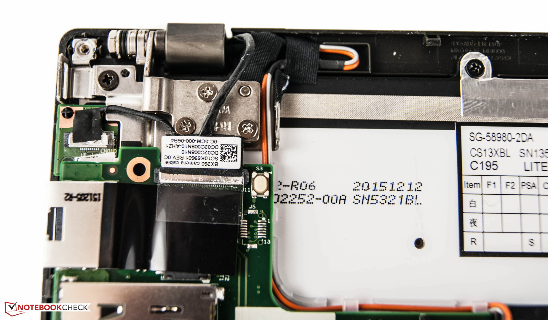

So richtig einfach ist das mit Kabelführung nicht, wenn das Basecover wieder montieren möchte.
Gibt es irgendwo ein Bild mit der optimalen Kabelführung in dem Bereich der Scharniere?
@rumpumpel1 Hast Du Bilder dieser Art?
Ist das Kabel auf dem Bild hier korrekt gelegt?
MfG
xsid
das Kabel scheint auf der Aussenseite und damit falsch verlegt zu sein. Es sieht ja auch schon so aus, als ob es schon mehrfach eingequetscht wurde.

Sind hier im Thread, erstes Bild die Kabel richtig verlegt?
k_kabel_1-jpg.175957
Nein, sind die Kabellängen lang genug?
Da stimmt doch etwas an der HMM nicht. oder etwas war der flasche Hinweise von @Mornsgrans nicht.
Das Kabel scheint genau aus Achsenhöhe des Scharniers durch den Spalt nach unten verlegt zu sein.
Wo finde ich das in der HMM?
Bei meinem Firmen-X260 war es dasselbe. Wobei hier im ersten Jahr auf Garantie das Board getauscht wurde, daher kann ich nicht sagen, ob das Kabel ab Werk falsch verlegt war oder der Techniker es anschließend falsch verlegt hatte.
Das TP wurde dann nach ca. 4,5 Jahren Nutzung aufgrund von Display-Problemen ersetzt. Gut für mich, so konnte ich ein Upgrade von meinem X41 auf das X260 für den Preis eines Camera-Cable machen :)
Bei der überwiegenden Mehrheit aller X-Modelle, die durch meine Hände gegangen sind, war das Kabel "falsch" verlegt. Wobei hier aber der Standpunkt eine Rolle spielt: aus Sicht des Bastlers sind sie definitiv falsch verlegt. Für die Lenovo Produktion aber war das Scenario "Öffnen und Schließen ohne Base Cover " wohl nicht relevant.
Das Kabel ist richtig verlegt, wenn man es unter der "Hinge Montage Platte" verlegt fängt es am Hinge ausgang an zu stauchen und würde beim auf und zuklappen abgerieben werden. Das abgehende kabel sollte aber unterhalb des kleinen Fußes verlegt werden das ist bei dem letzten bild nicht gegeben.
